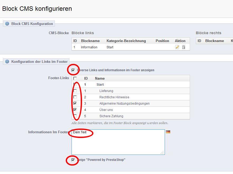

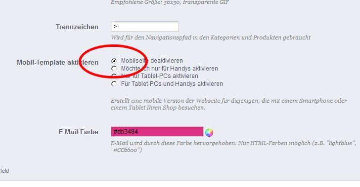

Whiley Posted March 14, 2014 Share Posted March 14, 2014 (edited) Hallo WWacker, Unter Informationen will ich einige Links löschen, während ich andere einfügen möchte. Einen Teil der Einträge unter "Informationen wird über den CMS Block gesteuert, du kannst unter BO -->Voreinstellungen -->CMS neue Beiträge erstellen, editieren etc. Ob die Beiträge im Footer angezeigt werden stellst du ein unter: BO -->Module --> Block CMS -->konfigurieren Hier könntest du auch dein Copyright unterbringen Wie man die anderen Beiträge ändern bzw entfernen kann habe ich u.a. hier oder hier schon mal beschrieben Ganz löschen möchte ich "Mobilseite durchsuchen" (Ganz unten) Unter BO-->Templates &Vorlagen -->default kannst du diesen Punkt deaktivieren. Grüsse Whiley Edited March 14, 2014 by Whiley (see edit history) Link to comment Share on other sites More sharing options...
