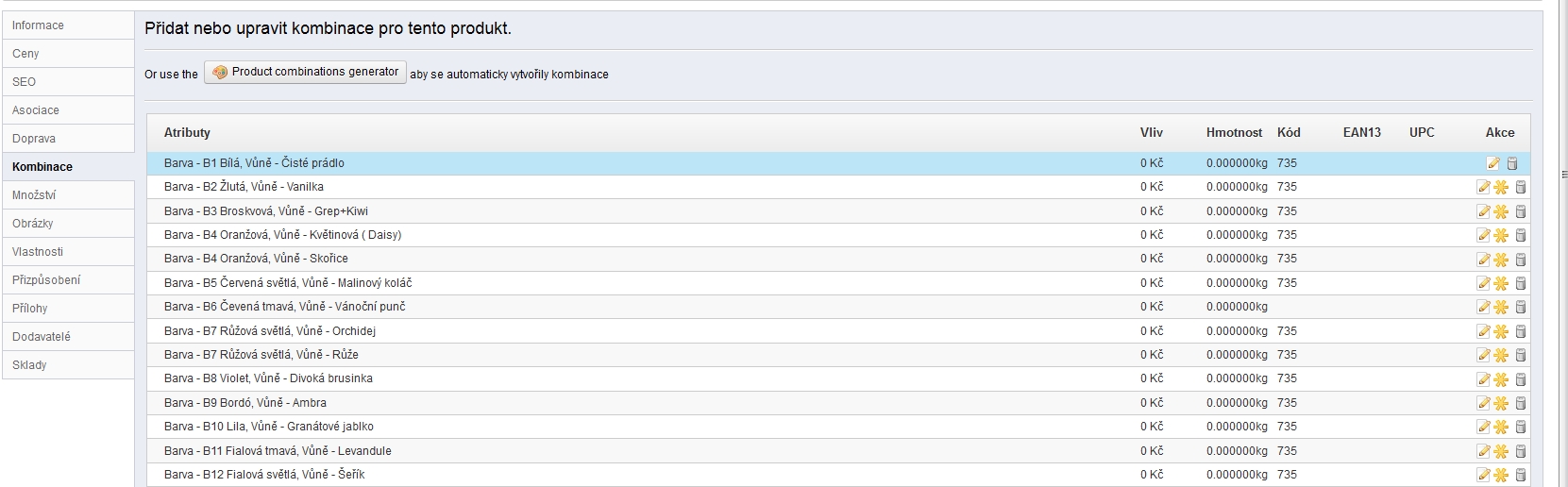

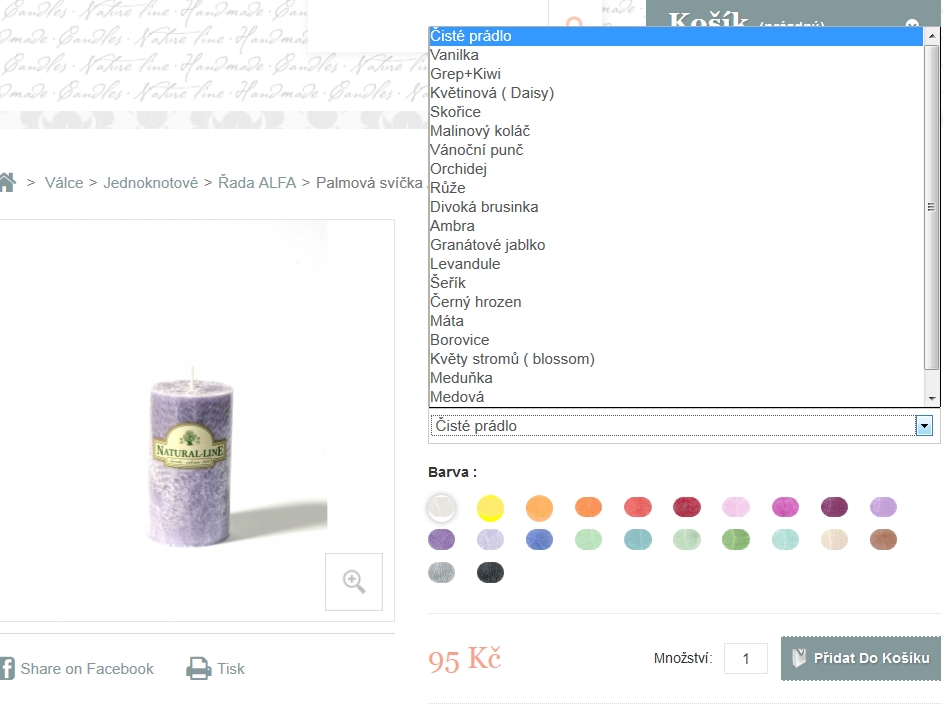

mrija Posted March 13, 2014 Share Posted March 13, 2014 Zdravím Vás, mám dva atributy: Barva vůně Mám na definovany kombinace např. Bílá barva a vůně jahoda a jabko Červená barva vůně jahoda banán křen Na stránce produktu se mi ukáže správně na výběr colorpicker a pak selectbox s vůněma, avšak já potřebuju docílit toho že když dám bílou barvu tak se v select boxu nabídne jen ty dvě kombinace vůní které k dané barvě patří, a né jako doposud kdy tam jsou všechny Přikládám screenshoty Prosím o radu, myslel jsem si že je to defaultní vlastnost atributů když se udělají kombinace že se navzájem ovlivňují ale zřejmě tomu tak není. Díky Link to comment Share on other sites More sharing options...

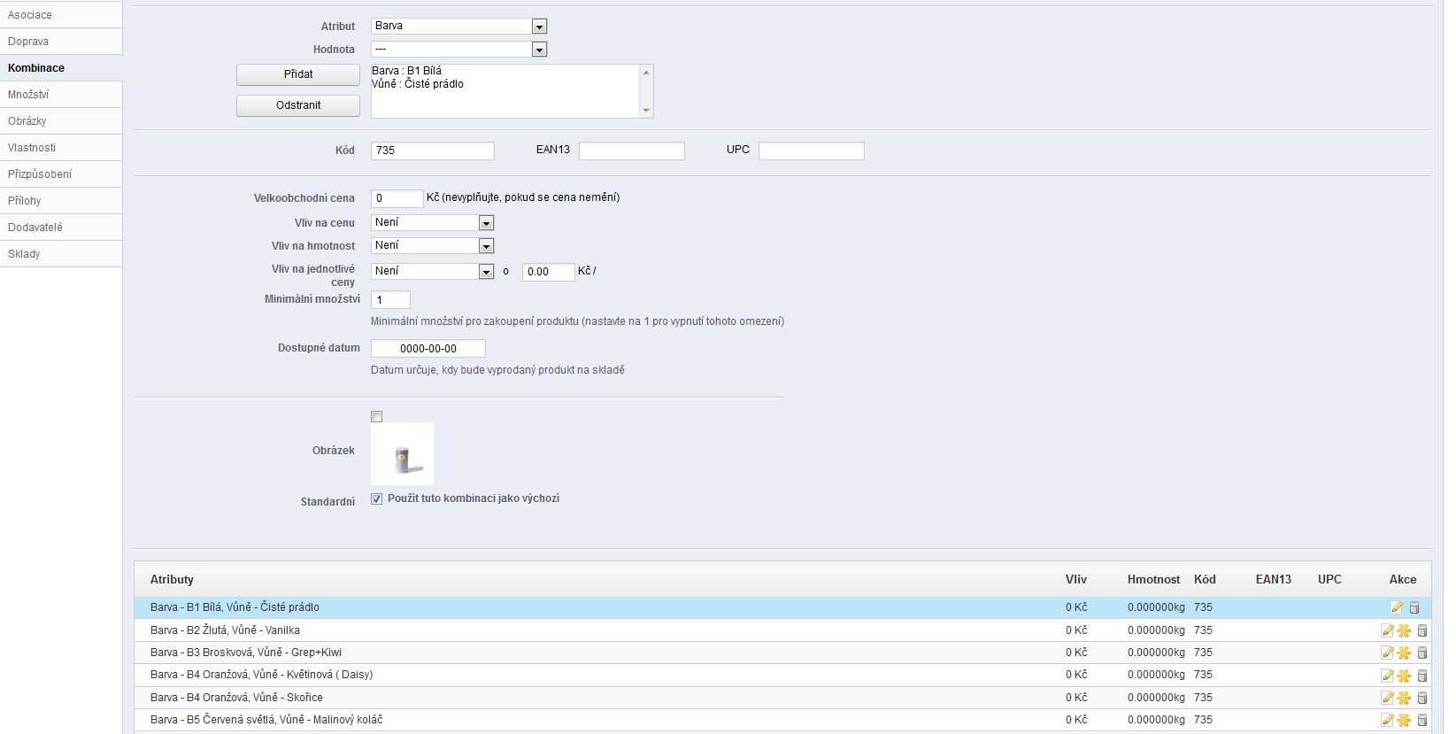

djmila Posted March 17, 2014 Share Posted March 17, 2014 (edited) a co smazat presne ty kombinace co nechces ... pak ti je ani nenabidne . ja tedy nepouzivam barvy a vune ale mam 5 kombinatoru což dela neco kolem 100 moznosti a kdyz nejakou nechci tak ji smazu . a nejde pak proste tuto moznost nakombinovat. katalog- produkty-ten tvuj produkt -kombinace a najdi ty variace co nechces a smaž jeste jsem se juknul na ty tvoje screene a problem bude v tom colorpickeru.. jestli nebazírujes na tomto modulu tak si udelej jeste jen selectbox barva a pujde ti presne to co chces Edited March 17, 2014 by djmila (see edit history) Link to comment Share on other sites More sharing options...
