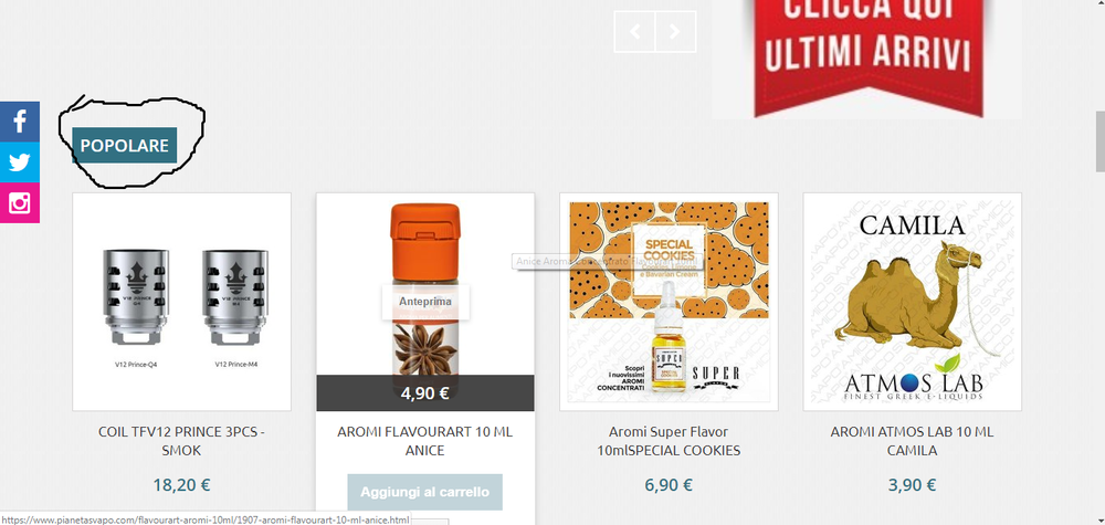

Pianetasvapo Posted March 3, 2019 Share Posted March 3, 2019 Ciao a tutti, ho anch'io lo stesso problema. Prima funzionava tutto ora non so per quale motivo non va o meglio credo di aver capito. In realtà il modulo blocca prodotti in vetrina dovrebbe essere per PS 1.8 io ho la versione 1.6. Ad ogni modo installando di nuovo il modulo sono riuscito a farlo riattivare solo che in vetrina i prodotti non sono subito visualizzabili ma c'è un bottone "POPOLARE". Cliccandoci sopra escono i prodotti random in vetrina. Qualcuno sa come poter eliminare questo fastidioso inconveniente? Ciao Link to comment Share on other sites More sharing options...
