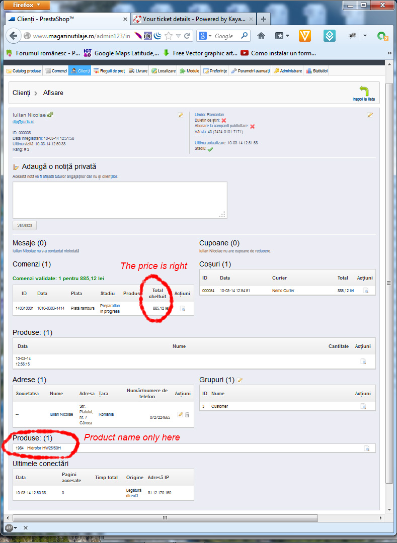

Salut, va arat cateva probleme cu care ma confrunt:
In momentul finalizarii unei cumparaturi pagina de validare sau thank you page este goala.
Cu toate astea comanda se trimite. Apare in BO dar fara denumirea produsului si cantitate. Doar pret si suma totala.
De asemenea pe factura dupa generarea acesteia apare la fel. Idem avizul de livrare.
Avand tema cumparata, i-am intrebat intai pe ei si astia mi-au raspuns ca nu e problema lor. Ar fi probleme cu setarile Presta.
De fapt daca verific clientul... apare produsul... Dar in comanda si pe factura NU.
Nu mai vorbesc de faptul ca nu vede caractere romanesti... asta e alta problema...
Mentionez ca am PS 1.5.4.1 cu tema 44943 de la templatemonster.
Vedeti fisierele atasate.
Care sa fie problema? De fapt... care sa fie solutia?

La Comenzi, cand vreau sa vizualizez comanda noua... nu imi apare produsul...
Acest lucru se intampla de curand. Pana in dec 2013 apareau produsele, se genara factura OK, no problem.
Acum s-a intamplat ceva.

Mi-am amintit ce am facut! A trebuit sa modific in product.tpl codul ca sa-mi arate "TVA inclus" ca asa cere Shopmania.
Am cautat pe net si am schimbat o parte de cod in loc sa fi sters comentariul codului original...
Acum am verificat schimband initial codul cu cel din template-ul original (nu imi mai afisa TVA inclus) apoi am sters commentul si apare din nou TVA inclus.
Dar... in BO tot nu apar produsele in comanda.

Salut din nou.
Cred ca postarea de mai sus a rezolvat problema...
Inainte, cand am copiat intraga parte de cod, a fost dintr-un alt site... si asta cred ca mi-a facut varza comenzile.
Dupa ce am revenit cu bucata de cod din site-ul meu din tema default... cred ca i-a luat ceva timp sa curete cacheul sau altceva ca ieri a mers daca alegeam plata cu CEC si astazi a mers si treaba cu ramburs.
