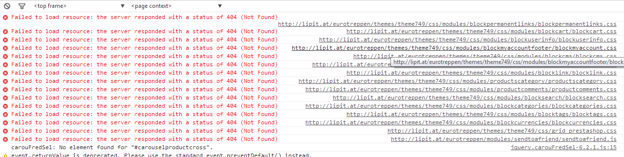

Pronux Posted March 12, 2014 Share Posted March 12, 2014 @lipIT was mir bei deinem Shop noch aufgefallen ist: du verwendest offenbar ein Template. Du solltest beim Ersteller einmal noch Nachfragen, warum diverse Links auf Dateien falsch gesetzt wurden: Link to comment Share on other sites More sharing options...
