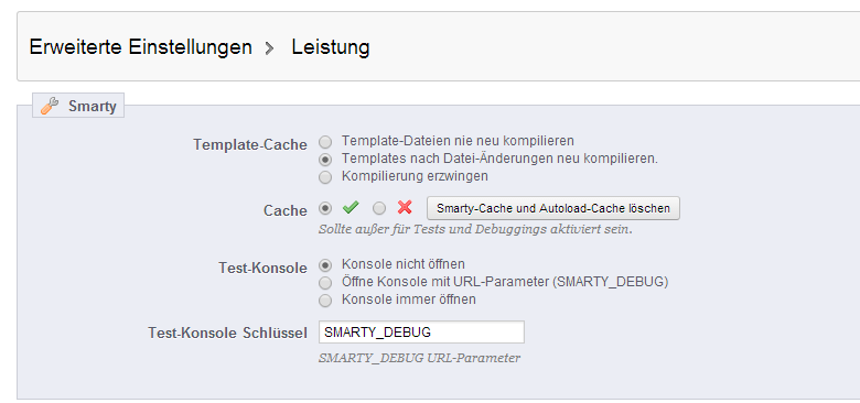

Pronux Posted March 11, 2014 Share Posted March 11, 2014 ok, kann es sein, dass du ein Template verwendest? Falls ja, bin ich mir zu 90% sicher, dass es ein Problem im Template ist und nicht ein Fehler in PrestaShop. In diesem Fall könnte dir der Tempate-Ersteller sicher weiterhelfen. Was du noch tun könntest: 1. Falls nicht auf PS 1.5.6.2, dann auf diese Version updaten 2. Cache-Leeren: 1 Link to comment Share on other sites More sharing options...
