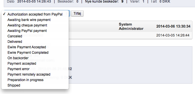

Jeg har brug for hjælp til at oversætte de forskellige muligheder i menuen "ordrer".se venligst vedhæftet fil- Når jeg tjekker de forskellige ordrer, og fx vil ændre ordrens status som "afsendt" eller betalt, så står den stadig på engelsk. Når kunden får en mail, står der "Payment accepted" "shipped". jeg fik oversat alt i BO, men aner ikke hvor jeg skal oversætte disse elementer. jeg har tjekket oversættelser af installerede moduler, BO  osv.

Spørgsmål 1: Ændring af status tekster.
Det gør du ved at rette teksterne i BO, under Ordrer->Statusser
Her kan du rette Status-Navn. Vær opmærksom på, at hvis du kører med flere sprog i FO, så er der et Status-Navn til hvert sprog.
