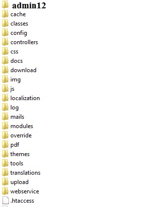

karolwild Posted March 8, 2014 Share Posted March 8, 2014 (edited) Sprawdź przez ftp powinieneś mieć taki układ folderów. Na zdjęciu adres do logowania to www.mojadomena.pl/admin12 U Ciebie admin12 może być inny. Jeżeli masz folder install usuń go. Po instalacji jest nie potrzebny i blokuje dostęp do sklepu. Edited March 8, 2014 by karolwild (see edit history) Link to comment Share on other sites More sharing options...

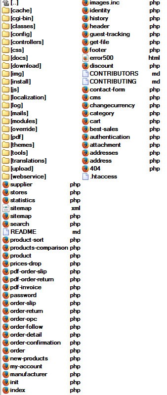

zambuko Posted March 8, 2014 Author Share Posted March 8, 2014 Ja mam taki układ jak na foto bez folderu admin Link to comment Share on other sites More sharing options...
karolwild Posted March 8, 2014 Share Posted March 8, 2014 U Ciebie brakuje folderu admin12 Nie usunąłeś go przypadkiem. Jest natomiast Folder install który powinien być usunięty po instalacji. Link to comment Share on other sites More sharing options...
zambuko Posted March 8, 2014 Author Share Posted March 8, 2014 nic nie usuwałem oprócz folderu install(usunełem ten folder po zrobieniu zdjęcia),dodam,że to druga instalacja tego skryptu i cały czas to samo,nie mogę gać sobie z tym rady. Link to comment Share on other sites More sharing options...
karolwild Posted March 8, 2014 Share Posted March 8, 2014 Bez tego folderu nie zalogujesz się do sklepu. Jeśli go nie usuwałeś to może przesunąłeś do sąsiedniego folderu. Jeśli się nie znajdzie to pewno będziesz musiał powtórzyć instalacje. Link to comment Share on other sites More sharing options...
zambuko Posted March 8, 2014 Author Share Posted March 8, 2014 Problem usunięty. Po ściągnięciu plików instalacyjnych presty,w spakowanym folderze,folder admin istniał, ale po rozpakowaniu już nie, czego oczywiście nie zauważyłem. Wystarczyło wysłać na serwer plik admin i jeszcze raz plik install,i ponowna instalacja instalatorem,dodatkowo nowa baza danych. Dziękuje za pomoc i sugestie , problem rozwiązany Link to comment Share on other sites More sharing options...
