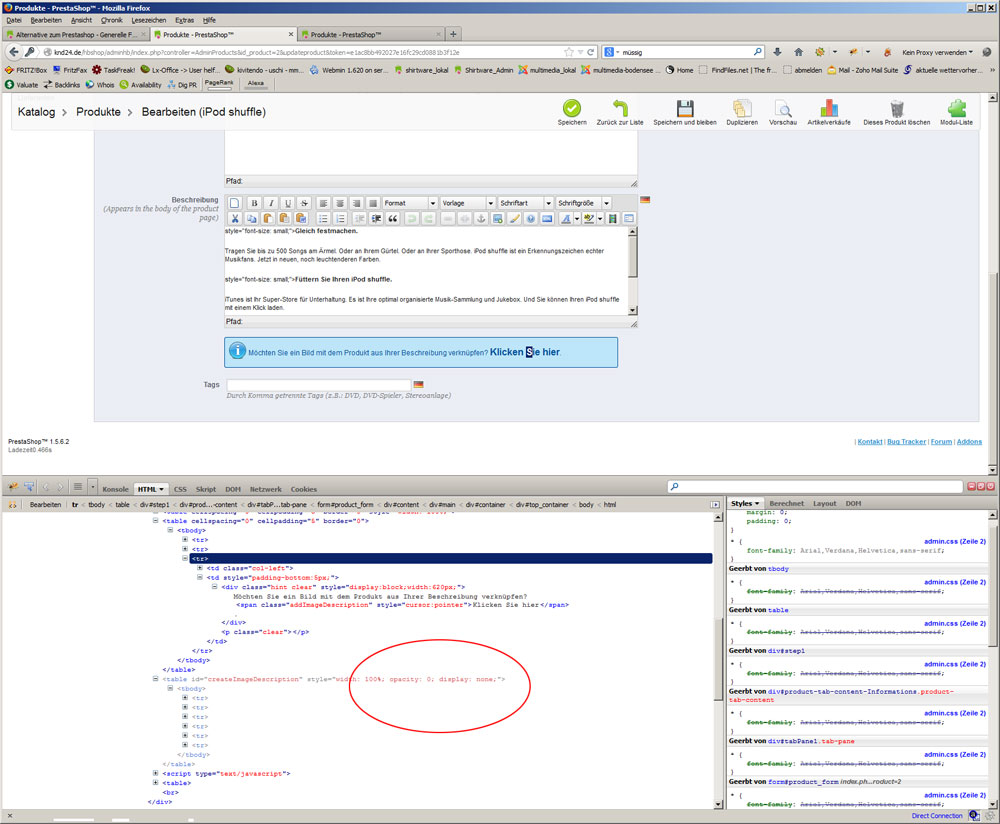

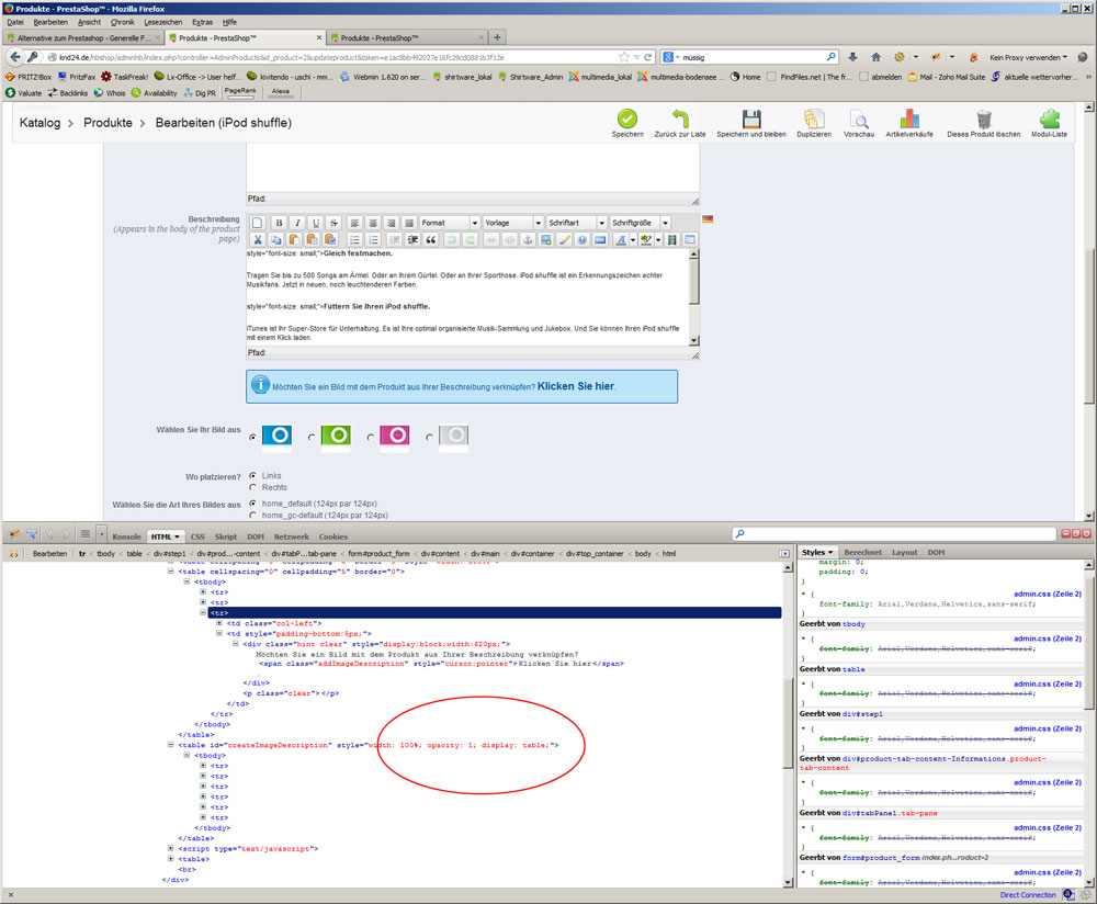

Was aber geblieben ist, unter dem Produkt der Link mit der Bezeichnung:
"Möchten Sie ein Bild mit dem hier beschriebenen Produkt verknüpfen? Klicken Sie hier."
Dann klappen bei der Betätigung kurz die Informationen mit Bilder auf und wieder zu.
Weis hierfür jemand eine Lösung?
Könnte man die Informationen nicht dauernd anzeigen lassen?
In welchem Modul währe das zu suchen?

denke, um dir hier konkrete Hilfe zu geben, müsstest du mal einen Screenshot machen von diesem Problem und hier reinposten, weil so ist es ein wenig schwierig für uns.
Ist schwierig wenn die Anzeige nur eine Sekunde da ist.
Am besten selber Schaun.

an dieser stelle hatte ich auch schon probiert mit display="block" oder display ganz herausgenommen, doch es hat sich nichts geändert. Auch mit table nicht. Habe das gerade in einem anden shop probiert.
Die einzige .tpl wo ich gefunden habe, war in /themes/default/template/controllers/products/informations.tpl
Zeile 311
Oder ist das die falsche Stelle?
Ja, die Datei stimmt, mit Zeile 311:
                <table id="createImageDescription" style="display:table;width:100%">
müssten die Bilder und Optionen permanent angezeigt werden.

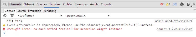

Aber selbst wenn das so läuft, wäre es natürlich keine Erklärung für den Fehler, ich gehe wie Pronux davon aus, das hier ein JavaScript-Fehler vorliegt, oder aber eine Smarty-Variable überschrieben wird. Hast du wenn du error-reporting einschaltest denn noch irgendwelche Fehler die angezeigt werden?

Da stehen keine Fehler, bis auf Cach, der hat aber überall 777.
In einem anderen Bord gleiche konfiguration steht nichts und da ist das gleiche Problem.
Edited by hbriele (see edit history)
Hallo Hbriele,
Zeile 311
Mir fiel gerade auf, du verwendest ja germanext, dadurch ist deine normale informations.tpl deaktiviert! Germanext hat eine eigene informations.tpl dort solltest du dir die Zeile 283 anschauen.
Ersatzweise mal kurz einen neuen Shop installieren, germanext nicht aktivieren und schauen ob alles läuft - der Fehler ist sonst imo nicht bekannt.

Super,
das ist es!!!
Bleibt jetzt nur noch die Frage wo der Fehler liegt.
Ich nehme an, in der javascript function
                    changeTagImage();
Zeile 343
Doch ich kann da nichts erkennen.
Vieleicht sieht ja jemand anders auf Anhieb einen Fehler.
Gruß
Ps. Nachtrag
Ich habe den "else - toggle" Teil aus der javascript function entfernt.
Jetzt funktioniert es, ich hoffe nur, dass hat keine Auswierkungen auf ander Funktionen.

Guest Conprestador
Hab mir das auch mal angesehen.
Vielleicht hilft es dir ja, hbriele, wenn du die Vorschaubilder, die aus einer früheren GC German-Installation übrig geblieben sind (erkennbar am vorangestellten "gc-" vor default - z.B."thickbox_gc-default") löschst oder zumindest deaktivierst.
Ich glaube nämlich, damit kann germaNext nicht umgehen, wenn ich das hier richtig verstehe:
\modules\germanext\themes\admin\default\AdminProductsController\informations.tpl
function changeTagImage(){
		var smallImage = $('input[name=smallImage]:checked').attr('value');
		var leftRight = $('input[name=leftRight]:checked').attr('value');
		var imageTypes = $('input[name=imageTypes]:checked').attr('value');
		var tag = '[img-'+smallImage+'-'+leftRight+'-'+imageTypes+']';
		$('#resultImage').val(tag);
  • Like 1
Dürfte eigentlich problemlos so laufen, bei älteren Prestashops gabs die toggle-Funktion auch nicht.
