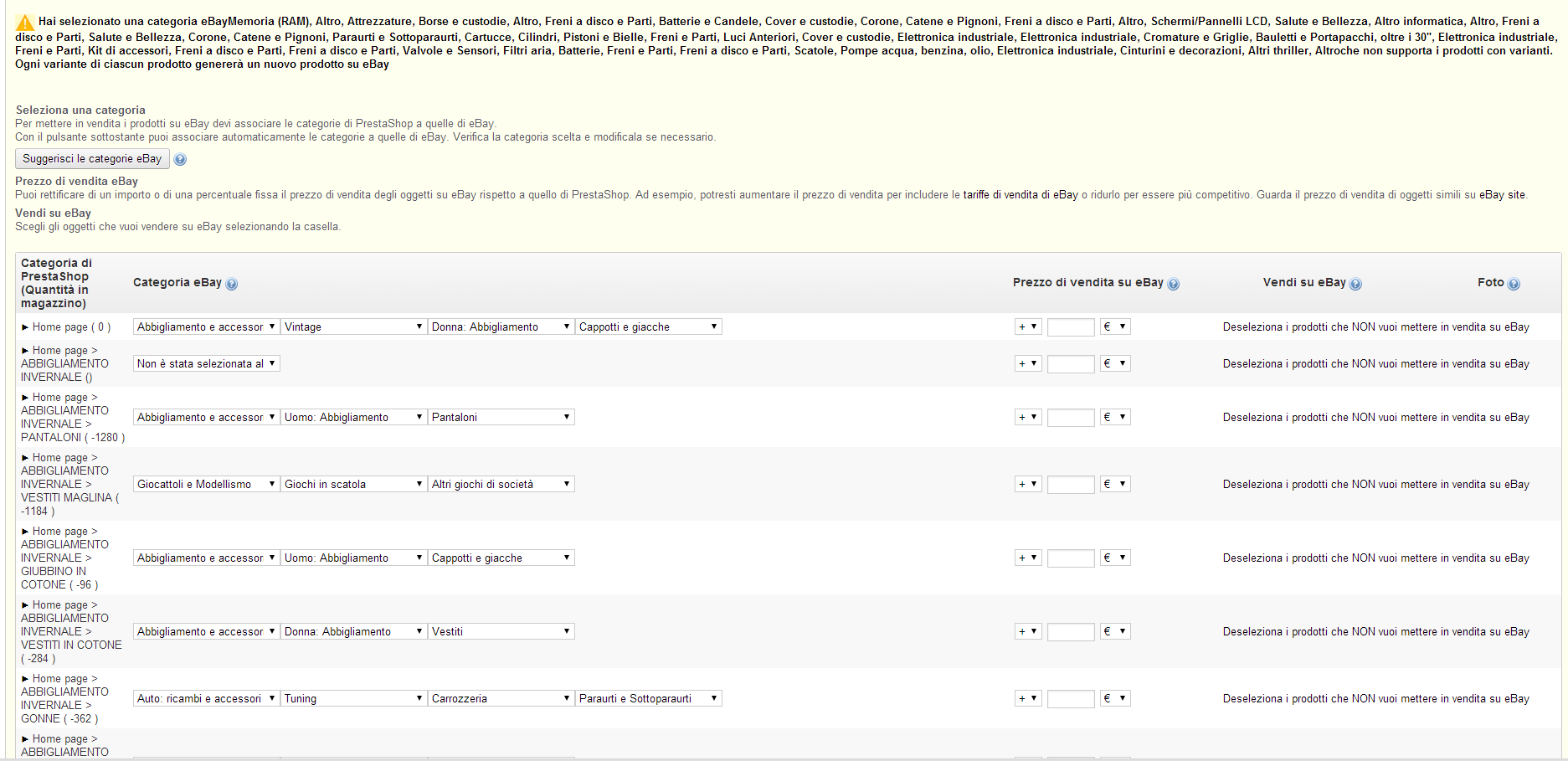

giuliopowa Posted March 7, 2014 Share Posted March 7, 2014 (edited) ciaonon capisco come mai non riesco a portare i prodotti da prestashop a ebay con il modulo di addons quello gratis in allegato alcune foto del modulo da quello che c'è scritto nel modulo tutte le categorie e i prodotti sono stati presi ma quando vado all'ultima pagina mi dice che solo 1 prodotto è stato preso forse ho dimenticato qualcosa o ho sbagliato a mettere qualche dato ?? uso ps 1.5.6.1versione modulo 1.6.4 Edited March 14, 2014 by giuliopowa (see edit history) Link to comment Share on other sites More sharing options...

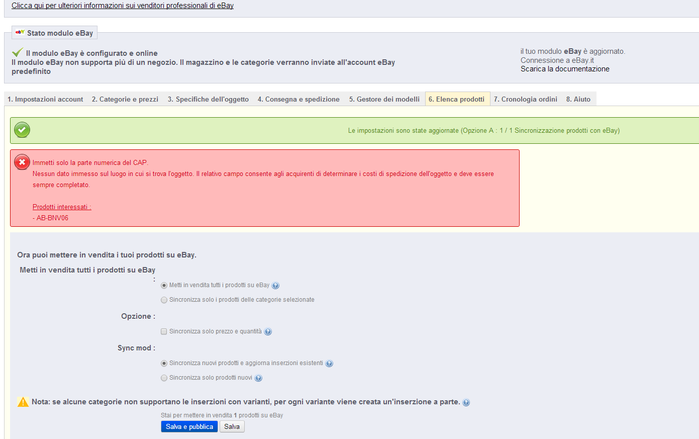

giuliopowa Posted March 11, 2014 Author Share Posted March 11, 2014 adesso sono riuscito a portare quel prodotto su ebay mettendo il cap 00000 ma non viene giusto perchè prende il prozzo e le combinazioni dall'altro negozio.. nessuno ha avuto i miei stessi problemi ?? Link to comment Share on other sites More sharing options...

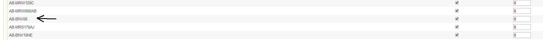

giuliopowa Posted March 14, 2014 Author Share Posted March 14, 2014 oky ho capito il problema devo avere la quantità del prodotto superiore a 0 Link to comment Share on other sites More sharing options...

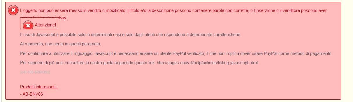

ballashop Posted April 22, 2014 Share Posted April 22, 2014 come spiegazione ho inserito esattamente quello che il modulo mi mostra, ho anche allegato un'immagine per chiarezza e tradotto il messaggio in inglese. L'assistenza di Ebay mi ha risposto dicendo "si e` attivata una limitazione per ragioni di sicurezza per quanto riguarda l'utilizzo degli indirizzi IP" Ma il problema persiste quindi credo non dipenda da questo. Attendo fiducioso, prima o poi si dovrà trovare una soluzione. Grazie Link to comment Share on other sites More sharing options...

ballashop Posted April 22, 2014 Share Posted April 22, 2014 Questo è il link: http://forge.prestashop.com/browse/PNM-2272 ho modificato la stringa che mi hai scritto in true però così si vedono i warning sul sito! ne ho scoperto uno si riferisce ad un modulo del template Riguardo ad errori non ce ne sono, non appaiono diciamo così. grazie Link to comment Share on other sites More sharing options...

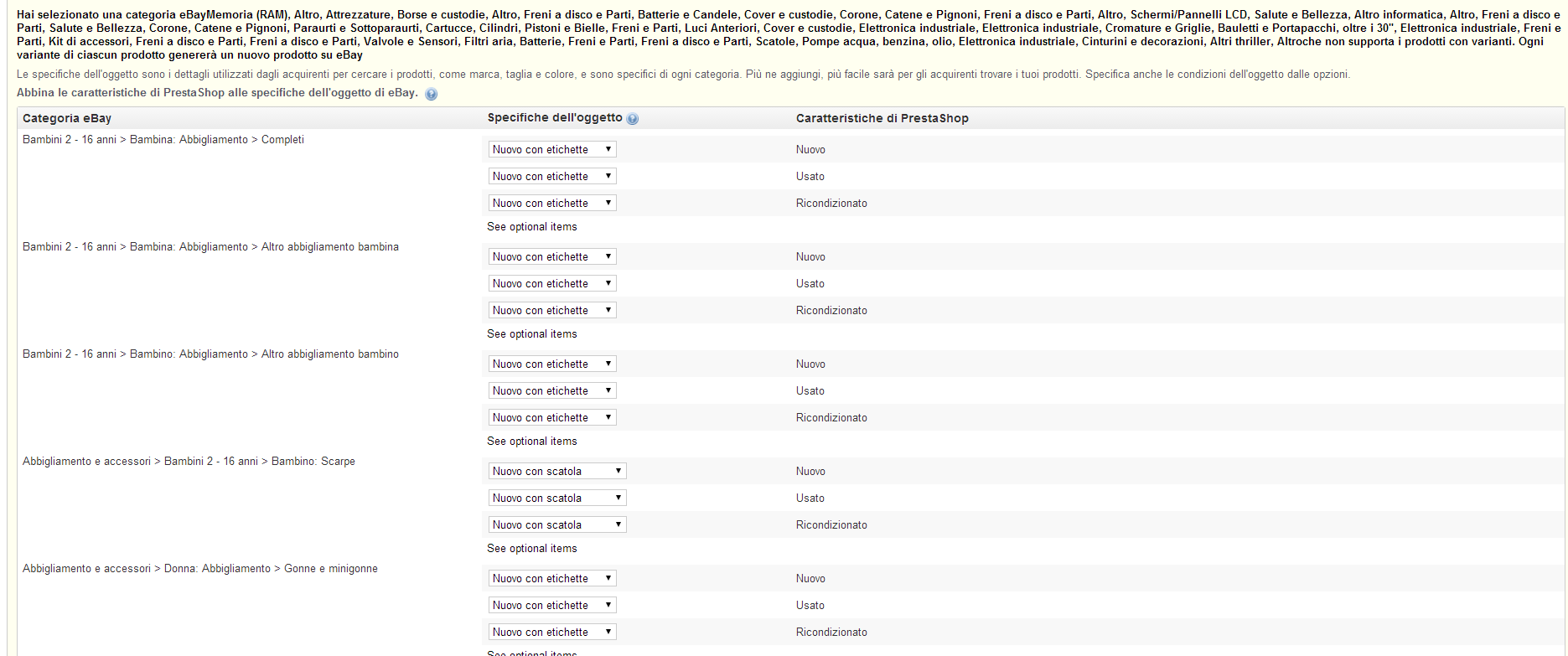

ballashop Posted April 22, 2014 Share Posted April 22, 2014 si grazie, effettivamente non è ben comprensibile la scheda riguardante le specifiche dell'oggetto, forse in prestashop devo aggiungere quelle specifiche tipiche di ebay, e cioè che l'oggetto puo essere anche usato, mentre in PS questo non è del tutto scontato, credo! vado avanti. per il momento grazie maofree Link to comment Share on other sites More sharing options...
