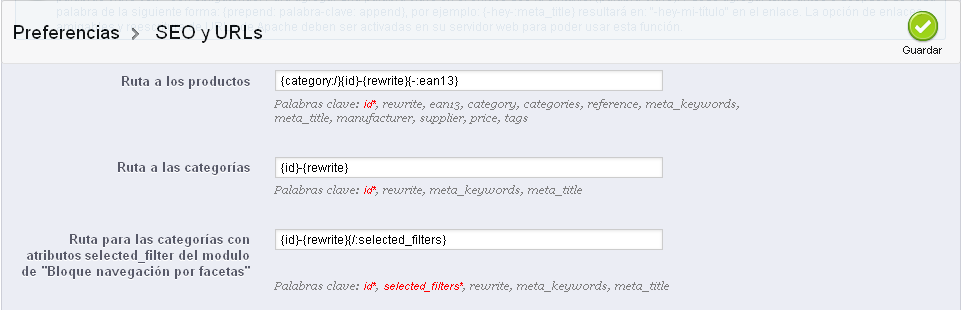

Sergio Ruiz Posted March 6, 2014 Share Posted March 6, 2014 (edited) Hola, Buenos noches, Supongo que ya has probado desactivar y activar las urls amigables en la pestaña SEO y URLS para que se regenere el .htaccess por si acaso ¿no? Pegame tambien el contenido del .htaccess para ver si se te ha generado correctamente. Limpia tambien la cache de smarty por si acaso en la pestaña Parametros Avanzados ->Rendimiento (Tienes un boton para eso en esa sección) Confirmame tambien que en la pestaña Preferencias -> SEO y URLS en el bloque opciones: Opciones Donde aparece lo de Ruta de los productos, ruta de las categorías, etc...te aparece como te adjunto en la siguiente imagen. Edited March 6, 2014 by Sergio Ruiz (see edit history) 1 Link to comment Share on other sites More sharing options...
rubenbitrian Posted March 6, 2014 Author Share Posted March 6, 2014 Hola Sergio, Muchas gracias por tu respuesta. Adjunto una imagen de cómo tengo la sección de SEO&URL's, como verás, los productos no terminan en .html pero es la única diferencia con la que me has pasado tú. Este es el código de mi htaccess: SetEnv PHPRC /home/artesani/public_html/ # ~~start~~ Do not remove this comment, Prestashop will keep automatically the code outside this comment when .htaccess will be generated again # .htaccess automaticaly generated by PrestaShop e-commerce open-source solution # http://www.prestashop.com - http://www.prestashop.com/forums <IfModule mod_rewrite.c> <IfModule mod_env.c> SetEnv HTTP_MOD_REWRITE On </IfModule> RewriteEngine on RewriteCond %{HTTP_HOST} ^www.artesaniadezaragoza.es$ RewriteRule . - [E=REWRITEBASE:/] RewriteRule ^api/?(.*)$ %{ENV:REWRITEBASE}webservice/dispatcher.php?url=$1 [QSA,L] RewriteCond %{HTTP_HOST} ^artesaniadezaragoza\.es$ [NC] RewriteRule ^(.*)$ http://www.artesaniadezaragoza.es/$1 [R=301,L] # Images RewriteCond %{HTTP_HOST} ^www.artesaniadezaragoza.es$ RewriteRule ^([0-9])(\-[_a-zA-Z0-9-]*)?(-[0-9]+)?/.+\.jpg$ %{ENV:REWRITEBASE}img/p/$1/$1$2$3.jpg [L] RewriteCond %{HTTP_HOST} ^www.artesaniadezaragoza.es$ RewriteRule ^([0-9])([0-9])(\-[_a-zA-Z0-9-]*)?(-[0-9]+)?/.+\.jpg$ %{ENV:REWRITEBASE}img/p/$1/$2/$1$2$3$4.jpg [L] RewriteCond %{HTTP_HOST} ^www.artesaniadezaragoza.es$ RewriteRule ^([0-9])([0-9])([0-9])(\-[_a-zA-Z0-9-]*)?(-[0-9]+)?/.+\.jpg$ %{ENV:REWRITEBASE}img/p/$1/$2/$3/$1$2$3$4$5.jpg [L] RewriteCond %{HTTP_HOST} ^www.artesaniadezaragoza.es$ RewriteRule ^([0-9])([0-9])([0-9])([0-9])(\-[_a-zA-Z0-9-]*)?(-[0-9]+)?/.+\.jpg$ %{ENV:REWRITEBASE}img/p/$1/$2/$3/$4/$1$2$3$4$5$6.jpg [L] RewriteCond %{HTTP_HOST} ^www.artesaniadezaragoza.es$ RewriteRule ^([0-9])([0-9])([0-9])([0-9])([0-9])(\-[_a-zA-Z0-9-]*)?(-[0-9]+)?/.+\.jpg$ %{ENV:REWRITEBASE}img/p/$1/$2/$3/$4/$5/$1$2$3$4$5$6$7.jpg [L] RewriteCond %{HTTP_HOST} ^www.artesaniadezaragoza.es$ RewriteRule ^([0-9])([0-9])([0-9])([0-9])([0-9])([0-9])(\-[_a-zA-Z0-9-]*)?(-[0-9]+)?/.+\.jpg$ %{ENV:REWRITEBASE}img/p/$1/$2/$3/$4/$5/$6/$1$2$3$4$5$6$7$8.jpg [L] RewriteCond %{HTTP_HOST} ^www.artesaniadezaragoza.es$ RewriteRule ^([0-9])([0-9])([0-9])([0-9])([0-9])([0-9])([0-9])(\-[_a-zA-Z0-9-]*)?(-[0-9]+)?/.+\.jpg$ %{ENV:REWRITEBASE}img/p/$1/$2/$3/$4/$5/$6/$7/$1$2$3$4$5$6$7$8$9.jpg [L] RewriteCond %{HTTP_HOST} ^www.artesaniadezaragoza.es$ RewriteRule ^([0-9])([0-9])([0-9])([0-9])([0-9])([0-9])([0-9])([0-9])(\-[_a-zA-Z0-9-]*)?(-[0-9]+)?/.+\.jpg$ %{ENV:REWRITEBASE}img/p/$1/$2/$3/$4/$5/$6/$7/$8/$1$2$3$4$5$6$7$8$9$10.jpg [L] RewriteCond %{HTTP_HOST} ^www.artesaniadezaragoza.es$ RewriteRule ^c/([0-9]+)(\-[\.*_a-zA-Z0-9-]*)(-[0-9]+)?/.+\.jpg$ %{ENV:REWRITEBASE}img/c/$1$2$3.jpg [L] RewriteCond %{HTTP_HOST} ^www.artesaniadezaragoza.es$ RewriteRule ^c/([a-zA-Z_-]+)(-[0-9]+)?/.+\.jpg$ %{ENV:REWRITEBASE}img/c/$1$2.jpg [L] # AlphaImageLoader for IE and fancybox RewriteCond %{HTTP_HOST} ^www.artesaniadezaragoza.es$ RewriteRule ^images_ie/?([^/]+)\.(jpe?g|png|gif)$ js/jquery/plugins/fancybox/images/$1.$2 [L] # Dispatcher RewriteCond %{REQUEST_FILENAME} -s [OR] RewriteCond %{REQUEST_FILENAME} -l [OR] RewriteCond %{REQUEST_FILENAME} -d RewriteCond %{HTTP_HOST} ^www.artesaniadezaragoza.es$ RewriteRule ^.*$ - [NC,L] RewriteCond %{HTTP_HOST} ^www.artesaniadezaragoza.es$ RewriteRule ^.*$ %{ENV:REWRITEBASE}index.php [NC,L] </IfModule> <IfModule mod_expires.c> ExpiresActive On ExpiresByType image/gif "access plus 1 month" ExpiresByType image/jpeg "access plus 1 month" ExpiresByType image/png "access plus 1 month" ExpiresByType text/css "access plus 1 week" ExpiresByType text/javascript "access plus 1 week" ExpiresByType application/javascript "access plus 1 week" ExpiresByType application/x-javascript "access plus 1 week" ExpiresByType image/x-icon "access plus 1 year" </IfModule> FileETag INode MTime Size <IfModule mod_deflate.c> <IfModule mod_filter.c> AddOutputFilterByType DEFLATE text/html text/css text/javascript application/javascript application/x-javascript </IfModule> </IfModule> #If rewrite mod isn't enabled ErrorDocument 404 /index.php?controller=404 # ~~end~~ Do not remove this comment, Prestashop will keep automatically the code outside this comment when .htaccess will be generated again Yo solo he añadido las líneas: RewriteCond %{HTTP_HOST} ^artesaniadezaragoza\.es$ [NC] RewriteRule ^(.*)$ http://www.artesaniadezaragoza.es/$1 [R=301,L] Para que siempre se acceda con www. Por lo demás, he probado a desactivar y activar las urls amigables, acabo de limpiar la cache de smarty como me has indicado, pero nada de nada, no quiere funcionar... Espero que me puedas echar un cable. Muchas gracias por anticipado. Un saludo. Rubén. Link to comment Share on other sites More sharing options...
