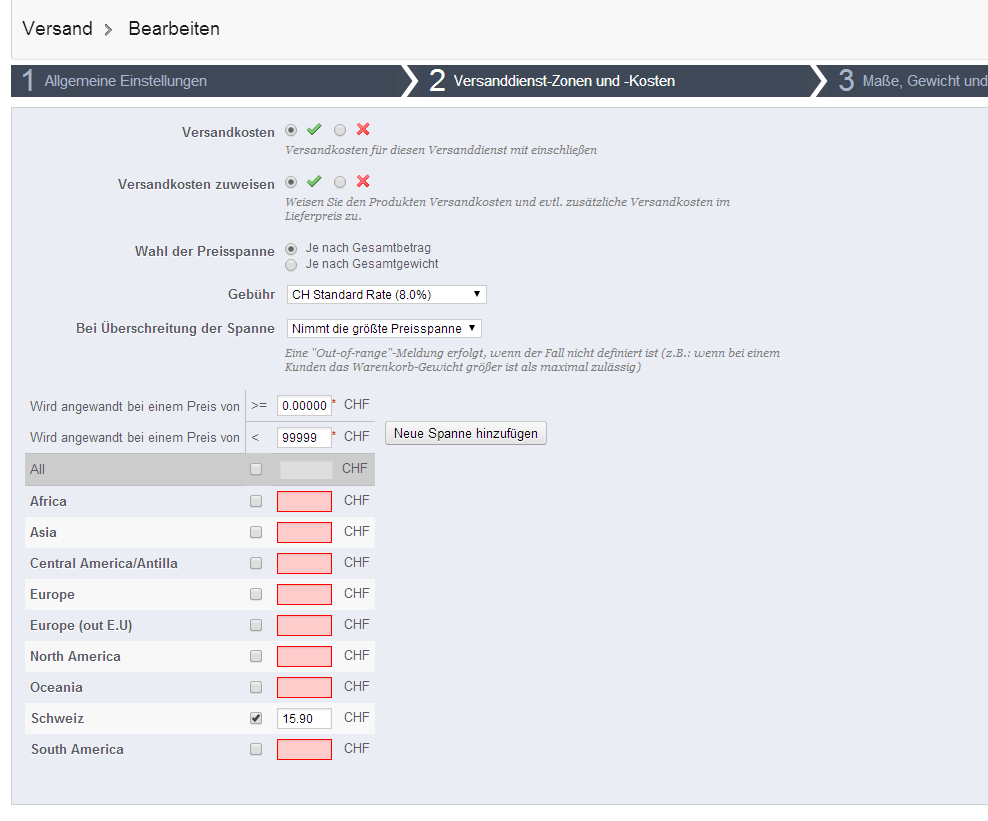

garandian Posted March 6, 2014 Author Share Posted March 6, 2014 Hi Denke, dies habe ich soweit, Danke für die Hilfe....wie mache ich das mit der "flatrate" von CHF 15.90? Man muss ja eine Preisspanne nach Gesamtgewicht oder Gesamtbetrag machen (dies ist bei Schritt 2)? Denn bei mir zeigt es im Shop immer Versandkostenfrei an und ich kann die zwei Optionen auch nicht auswählen (Abholung/Lieferung)..... danke Link to comment Share on other sites More sharing options...
Pronux Posted March 6, 2014 Share Posted March 6, 2014 Konfiguration müsste ungefähr so aussehen: Link to comment Share on other sites More sharing options...
