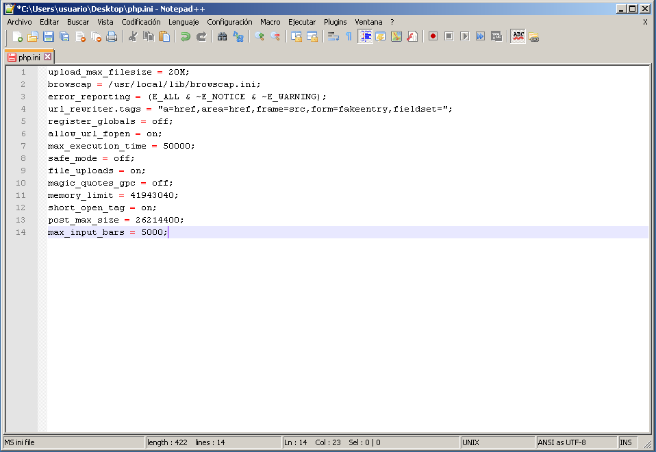

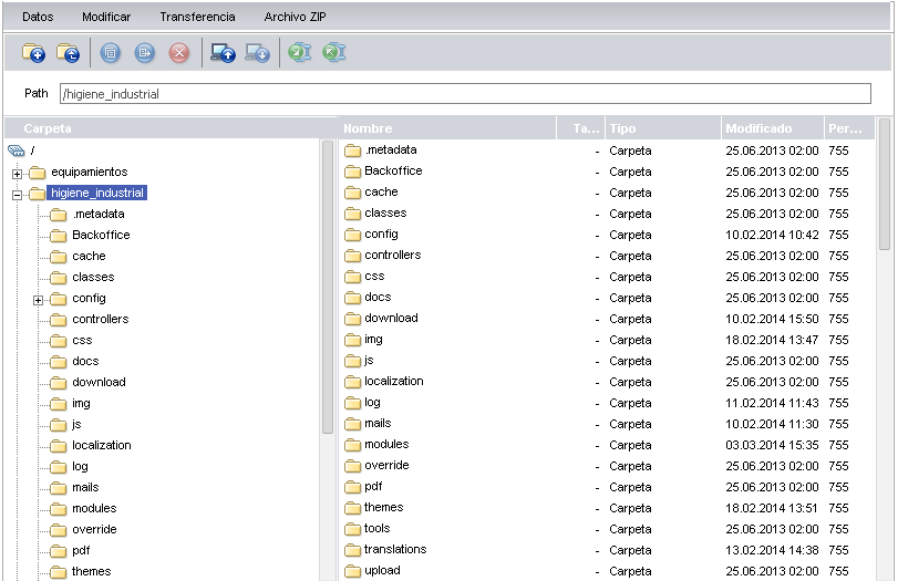

tortex Posted March 4, 2014 Author Share Posted March 4, 2014 Eso es mas o menos lo que he echo, aunque no he usado el notepad++, en cualquier caso ya leí por ahí también lo de la carpeta admin, y es que yo no tengo carpeta admin , voy a poner una captura del arbol de directorios del ftp para que veáis como es. Otra cosa que no me queda clara es como hay que escribir en el php.ini, supongo que esta es la manera correcta ahora que me he instalado notepad++. (Adjunto otra captura). Gracias por contestar. Link to comment Share on other sites More sharing options...
Sergio Ruiz Posted March 4, 2014 Share Posted March 4, 2014 (edited) Eso es mas o menos lo que he echo, aunque no he usado el notepad++, en cualquier caso ya leí por ahí también lo de la carpeta admin, y es que yo no tengo carpeta admin , voy a poner una captura del arbol de directorios del ftp para que veáis como es. Otra cosa que no me queda clara es como hay que escribir en el php.ini, supongo que esta es la manera correcta ahora que me he instalado notepad++. (Adjunto otra captura). Gracias por contestar. En tu captura, veo que tienes una carpeta llamada: Backoffice que en tu caso, supongo que sera la carpeta de administración. --- Por cierto, en la otra captura, has escrito max_input_bars, depende max_input_vars xDDDDDD Edited March 4, 2014 by Sergio Ruiz (see edit history) 1 Link to comment Share on other sites More sharing options...
tortex Posted March 4, 2014 Author Share Posted March 4, 2014 Muchísimas gracias!!, por fin ha funcionado, al ponerlo en la carpeta backoffice, y ponerlo con V jejeje , aunque ya lo había echo con v pero no en la carpeta correcta, backoffice era donde tenía que ponerlo. De verdad muchísimas gracias Sergio Ruiz llevaba días con esto. Este foro vale millones y la gente que como tú nos echa una mano a los newbies lo hacéis posible. Marco el tema como solucionado. 1 Link to comment Share on other sites More sharing options...
