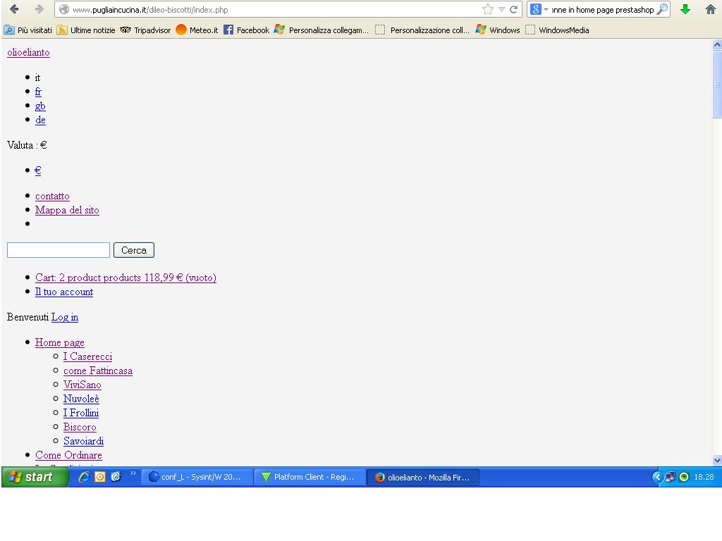

olio elianto Posted February 27, 2014 Share Posted February 27, 2014 ciao, ho creato il sito con presta shop e multinegozio purtroppo però, solo per il negozio b, improvvisamente appare così: Link to comment Share on other sites More sharing options...
giuliopowa Posted February 28, 2014 Share Posted February 28, 2014 prova a cancellare la cache , poi vai nella pagina del sito e clicchi ctrl+f5 1 Link to comment Share on other sites More sharing options...
olio elianto Posted February 28, 2014 Author Share Posted February 28, 2014 prova a cancellare la cache , poi vai nella pagina del sito e clicchi ctrl+f5 fatto, ma non funziona tra l'altro è un problema che ho su tutti i pc e non solo su quello in cui lavoro. mi hanno detto che è un problema nel file "htaccess o delle impostazioni del suo cms" cioè? per me è arabo! Link to comment Share on other sites More sharing options...

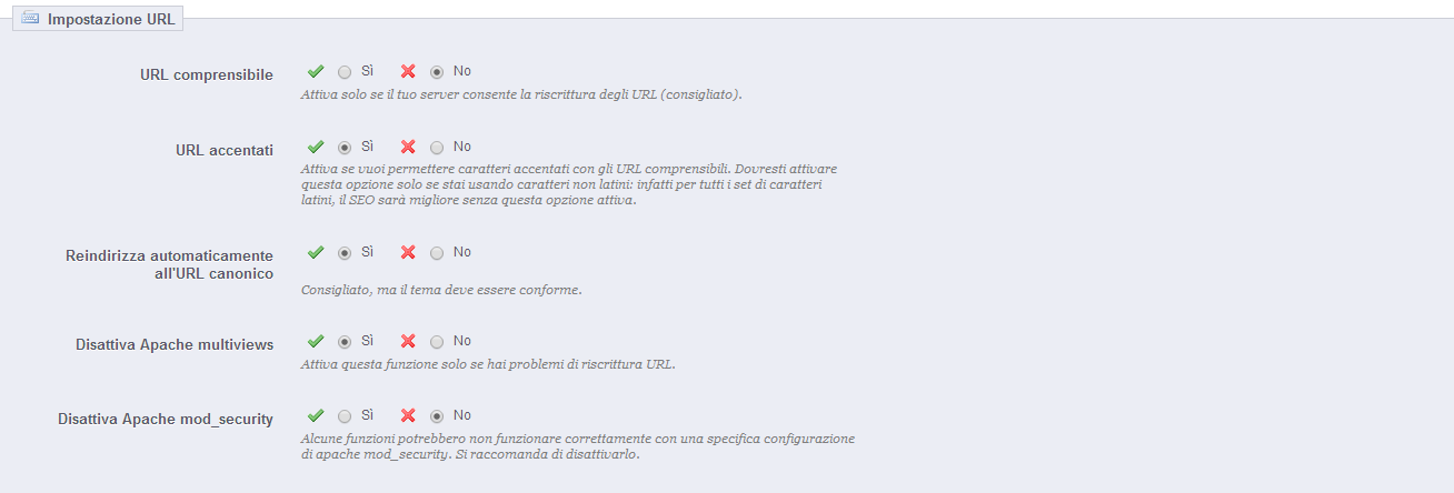

giuliopowa Posted February 28, 2014 Share Posted February 28, 2014 - allora vai in preferenze--> url e seo - metti questi dati (1) AL CONTRARIO cioè i si li mrtti su no e i no su si - salvi- generi il file robots.txt , lo trovi sotto il pulsante - poi metti i dati giusti che ci sono nella foto (1) - salva - rigenera il robots.txt 1 Link to comment Share on other sites More sharing options...
olio elianto Posted February 28, 2014 Author Share Posted February 28, 2014 - allora vai in preferenze--> url e seo - metti questi dati (1) AL CONTRARIO cioè i si li mrtti su no e i no su si - salvi - generi il file robots.txt , lo trovi sotto il pulsante - poi metti i dati giusti che ci sono nella foto (1) - salva - rigenera il robots.txt Ciao, innanzitutto grazie per l'aiuto! Quale è la foto? io non la vedo!!!! Poi quando dici metti questi dati al contrario.... devo fare il contrario della foto? o il contrario di come sono adesso??? Grazie Link to comment Share on other sites More sharing options...
giuliopowa Posted February 28, 2014 Share Posted February 28, 2014 (edited) hahahah scusa , adesso metto la foto , devi mettere i dati al contrario della foto Edited February 28, 2014 by giuliopowa (see edit history) Link to comment Share on other sites More sharing options...

olio elianto Posted February 28, 2014 Author Share Posted February 28, 2014 non riesci ad andare nel bo ? No, non mi faceva entrare in BO! ho contattato il provaider e ha rinominato l'htaccess. sono entrata nel bo e ho reimpostato i parametri come indicati da te, ora funziona tutto!!!!!! Però dato che per me è arabo, sai dirmi cosa è successo????? in parole molto molto semplici! Link to comment Share on other sites More sharing options...
giuliopowa Posted February 28, 2014 Share Posted February 28, 2014 mancavano dei collegamenti , oppure non riusciva a prenderli , attivando quelle cose vengono scritte delle frasi nei 2 file cos'è il sito riesce a prendersi quei collegamenti e funziona . ma se adesso funziona sono contento 1 Link to comment Share on other sites More sharing options...

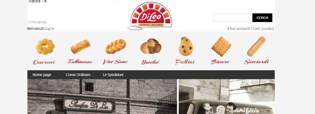

giuliopowa Posted February 28, 2014 Share Posted February 28, 2014 domanda 1 ) se vuoi che sia così la barra ( img 1 ) devi dare margin-top: 146px; al file css del modulo menù orrizzontale .domanda 2 ) non ho ben capito questa frase "Ma se inserisco semplicemente il nuovo dominio in multinegozio non funziona????" Link to comment Share on other sites More sharing options...
