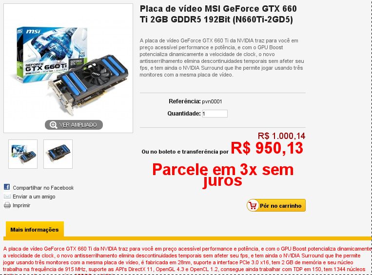

flipe Posted February 26, 2014 Share Posted February 26, 2014 (edited) Eu fiz o teste na versão 1.5.6.0 e fiz uma pequena alteração na localização da mensagem, mas ocorre o problema de a cor da fonte passar para o restante da página, você saberia como impedir isso? <p align="center"><b><u>Ou no boleto e transferência por {/if} <font color="#FF0000"><font size="30px">{if $priceDisplay >= 0 && $priceDisplay <= 2} <span id="our_price_display">{convertPrice price=$productPrice/100*95}</span> {if $tax_enabled && ((isset($display_tax_label) && $display_tax_label == 1) OR !isset($display_tax_label))} {if $priceDisplay == 1}{l s='tax excl.'}{else}{l s='tax incl.'}{/if} {/if} </u></b></font></p><br> No caso do código para a homefeatured, por causa de alguma alteração que eu fiz no código para personalizar meu tema, eu não consigo inserir esse código e deixar a página com o padrão correto. você pode ver na homefeatured e página de produto como ficou em www.isendero.com/testado. Edited February 26, 2014 by flipe (see edit history) Link to comment Share on other sites More sharing options...
flipe Posted February 26, 2014 Share Posted February 26, 2014 A ideia é deixar a página do produto com o preço da seguinte forma, porém, como pode ser visto na imagem, a alteração no código adiciona o restante do texto indevidamente, o que tento fazer é colocar o preço com desconto em verde por exemplo e o texto "Parcele em até 3x sem juros" em preto e com a fonte pequena, sem afetar o texto em "Mais informações". Link to comment Share on other sites More sharing options...

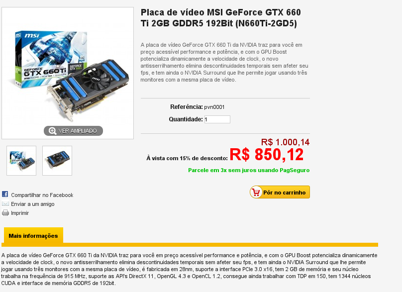

flipe Posted February 26, 2014 Share Posted February 26, 2014 Com as seguintes alterações eu consegui fazer o que queria, apesar do código ser péssimo, pois não sou programador e fui na base do erro e acerto, já é alguma coisa, se alguém melhorar será excelente. <p align="center"><b>À vista com 15% de desconto: <font color="#FF0000"><font size="30px">{/if} {if $priceDisplay >= 0 && $priceDisplay <= 2} <span id="our_price_display">{convertPrice price=$productPrice/100*85}</font></span><br> <p align="right"><font color="#00C208">Parcele em 3x sem juros usando PagSeguro!</font> {if $tax_enabled && ((isset($display_tax_label) && $display_tax_label == 1) OR !isset($display_tax_label))} {if $priceDisplay == 1}{l s='tax excl.'}{else}{l s='tax incl.'}{/if} {/if} </u></b></font></p><br> Mas o problema na homefeatured persiste. Link to comment Share on other sites More sharing options...
flipe Posted February 26, 2014 Share Posted February 26, 2014 A alteração com a opção de desconto habilitada. Link to comment Share on other sites More sharing options...
