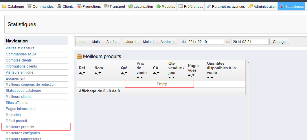

Je me permet de venir poster ici en tout dernier recours. Ca fait 2 jours que je recherche sans succès le moyen de tout simplement afficher sur la fiche d'un produit le nombre de fois que ce produit a été consulté par un client identifié (ou même pas identifié).
Lors de mes recherches, j'ai observé qu'il existe un module de base qui s'appel Meilleurs Produits 1, j'ai donc fait des recherches dessus mais malheureusement je n'avance pas parce que ce module ne fonctionne pas, le résultat dans le tableau des Statistiques reste en permanence à Empty.
Je voudrai donc savoir s'il existe un moyen d'afficher cette valeur à partir des options admin, ou bien si Presta enregistre quelque part cette information dans la DB, s'il est possible de la récupérer et de l'utiliser, s'il existe un autre module ou bien si quelqu'un peut me renseigner par ou chercher.
J'utilise la version 1.5.4.1 et pour le moment je ne peux pas changer.
Merci beaucoup.
Bonjour,
Le module de stats "Meilleurs produits" concerne les produits vendus, et non pas visités (si vous n'avez pas fait de vente, il est normal qu'il reste à "empty")
