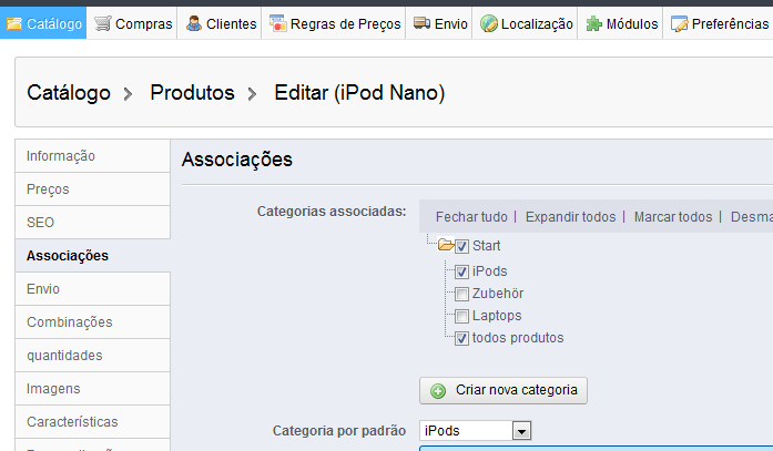

selectshop.at Posted February 21, 2014 Share Posted February 21, 2014 Faca como Daniel sugeriu: Adicione uma categoria "todos produtos" e adicione todos os seus produtos nesta categoria (veja screen do produto). Se forem muitos produtos é capaz que vai perceber uma diferenca no loading time desta categoria, o quanto mais vc enche uma categoria de produtos o quanto mais demora abrir.... Link to comment Share on other sites More sharing options...
