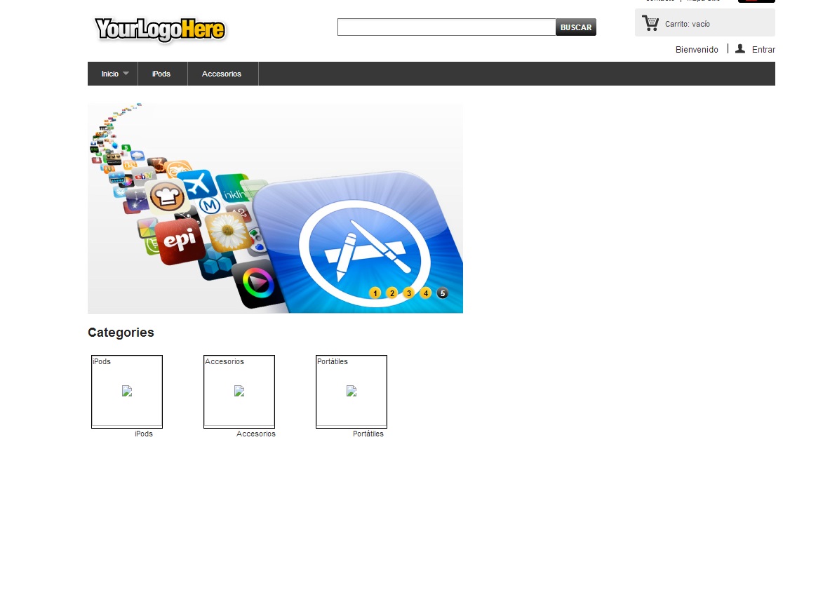

Hola buenas noches a tod@s!!
He instalado un PS en localhost y he añadido el módulo "homecategories for v1.5".
Dejo adjunta una foto de cómo queda post-692927-0-49907600-1392924922_thumb.jpg
Lo que me gustaría es hacer los recuadros más grandes. Ya que voy a levantar una tienda dónde la clienta quiere sólo el slide y las categorías en la principal.
(¿porqué no se ven las imágenes del módulo?)

El slider puedes cambiarlo sin problemas y no necesitas regenerar ya que las imagenes que tengas se adaptaran al nuevo tamaño. En cuanto a las categorias tienes que sacar el nombre de estas imagenes, yo lo que hago es pinchar en el recuadrito donde esta la imagen rota y le dijo abrir imagen en nueva pestaña, ya de ahi sacas el nombre de la imagen, para luego desde preferencias imagenes ver si tienes esa imagen, si no la tienes debes crearla y por ultimo regenerar miniaturas.

Hola Josraso, gracias por responder!
Cuando hago lo de "abrir imagen en una nueva pestaña", dice ésto:
Objecto no localizado!
El URL solicitado no ha sido localizado en este servidor. El URL de la página que lo refirió parece ser equivocado u obsoleto. Por favor comunique al autor de esa página acerca del error.
Si usted cree que esto es un error del servidor, por favor comuníqueselo al administrador del portal.
Error 404
La "tienda" la tengo en localhost. No sé si tendrá que ver éso.
He probado lo de crear la imagen y regenerarla pero queda igual.

Hola buenas tardes!!
Josraso, finalmente he echo lo que me has dicho tú y no queda mal
www.mejorestilo.es
Más me gustaría que el slider ocupara los 980px del "header". Los bloques de categorías también me gustaría que sean más grandes. He logrado dejarlos de 200x400px. Pero al darles más tamaño se me descuadran.
¿Alguien me echa un mano?
