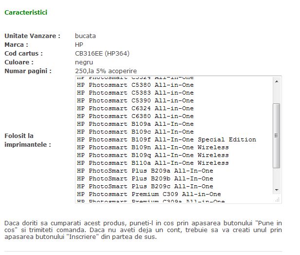

Vreau sa fac un magazin pe prestashop si am o nalamulire, la anumite produse lista de aparate compatibile este foarte mare si daca le scriu "normal" imi apare o lista lunga si arata urat.
Cum pot introduce o caseta in "descriere detaliata" ? Similar cu poza atasata ?
Multumesc.

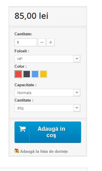

Ai idee cum pot creea acele filtre din partea stanga ? http://shop.reprint.ro/3-brother (Am folosit modulul "navigare in straturi")
La mine daca apar, apar cu acele caracteristici selectabile si in blocul unde am butonul "Adauga in cos" (vezi imaginea atasata) insa nu vreau sa apara si aici si doar in filtre.
