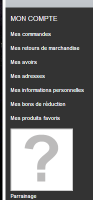

franck01111976 Posted February 19, 2014 Share Posted February 19, 2014 Bonjour, Je m'appelle Franck, je suis gérant d'une petite boutique e-commerce. J'ai un petit soucis je voudrais supprimer les liens parrainage et mes produits favoris dans le pied de page (voir capture d'ecran). J'ai cherché au niveau des modules et du bloc CMS mais je ne trouve pas comment les supprimer. Je pense donc qu'il faut aller modifier le blockcms.tpl (modules/blockcms) mais je ne sais pas quoi modifier. Pouvez-vous m'aider, d'avance merci Link to comment Share on other sites More sharing options...

Broceliande Posted February 20, 2014 Share Posted February 20, 2014 Je pense donc qu'il faut aller modifier le blockcms.tpl (modules/blockcms) mais je ne sais pas quoi modifier. Pouvez-vous m'aider, d'avance merci Hello, En réalité il s'agit plutôt du bloc "Mon compte" , utilisé ici dans le footer. Seulement tu ne trouveras rien dans les tpls, car ce sont les modules "parrainage" et je pense "Produits favoris" qui se sont greffés sur le hook "Mon compte" . Si ces deux modules te sont étrangers et que tu ne les utilises pas alors il suffit de les désinstaller. Sinon si tu souhaites les conserver sans qu'ils s'affichent dans le footer , alors tu vas dans le BO dans Modules->positions . Un CTRL + F devrait t'afficher le champ de recherche de ton navigateur. tu colles alors ceci dedans : My account block puis entrée ... Tu verras le hook concerné et dedans les deux intrus sus-cités. Tout à droite en face de chacun d'eux se trouve une petite icone en forme de corbeille. Il ne suffit plus cliquer sur chacune d'entre elles pour dégreffer les modules . Les clients auront alors ces liens toujours visibles dans la page "Mon compte" . Link to comment Share on other sites More sharing options...
