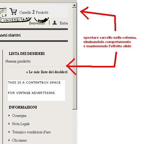

Enoteca Posted February 15, 2014 Share Posted February 15, 2014 Il tema è stato già più volte trattato, ma non ho trovato la soluzione vera. Vorrei spostare il blocco carrello dal TOP alla RIGHT COLUMN, mantenendo l'effetto slide onmousehover. Attraverso gli hook del backoffice non si arriva da nessuna parte, perchè ti inseriscono il modulo nella colonna, ma lo mantengono anche nel TOP, e per giunta togliendo l'effetto slide. Allego imamgine per spiegarmi meglio (anche se è un problema noto a tutti). Link to comment Share on other sites More sharing options...

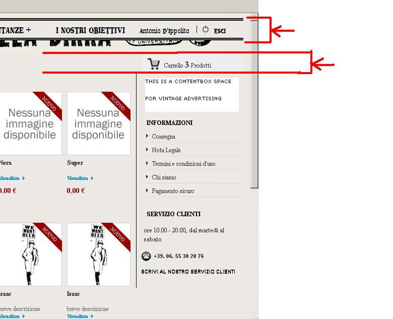

Enoteca Posted February 16, 2014 Author Share Posted February 16, 2014 Non ho fatto in tempo a seguire la guida che mi consigli, ed ecco che succede l'assurdo! Ci ho impiegato ore per inserire una copia del link login nel top-menu, e poi quando vado a disinnestare il vecchio dal top-menu per occuparmi solo del carrello, ecco che il carrello mi va sotto il top-menu... spostando tutto il top-menu all'inizio della pagina! Abbassare il top-menu non sarebbe un problema con un po' di padding, ma il carrello gli va appresso, prendendosi un intera riga. Inutili i tentativi di reinnestarlo, non mi torna più sopra il top-menu, ma lo slide è come se partisse da lì sopra. Aiuto Link to comment Share on other sites More sharing options...

Enoteca Posted February 16, 2014 Author Share Posted February 16, 2014 (edited) il backup non ce l'ho, ma si tratta di un paio di modifiche che tengo sotto controllo: 1) ho preso il codice seguente da blockuserinfo.tpl <span id="header_user_info"> {l s='' mod='blockuserinfo'} {if $logged} <a href="{$link->getPageLink('my-account', true)|escape:'html'}" title="{l s='View my customer account' mod='blockuserinfo'}" class="account" rel="nofollow"><span>{$cookie->customer_firstname} {$cookie->customer_lastname}</span></a> <a href="{$link->getPageLink('index', true, NULL, "mylogout")|escape:'html'}" title="{l s='Log me out' mod='blockuserinfo'}" class="logout" rel="nofollow">{l s='ESCI' mod='blockuserinfo'}</a> {else} <a href="{$link->getPageLink('my-account', true)|escape:'html'}" title="{l s='Login to your customer account' mod='blockuserinfo'}" class="login" rel="nofollow">{l s='ENTRA' mod='blockuserinfo'}</a> {/if} </span> e l'ho inserito nel <ul> di blocktopmenu.tpl, così facendo ho messo il benvenuto/logn/logout all'interno del top-menu, che funzionava perfettamente 2) ho commentato il primo codice in blockuserinfo.tpl in modo da non avere un doppione del benvenuto/logn/logout 2bis) A questo punto avevo sia blocco carrello che blocco info utente, sia in "pages-header" and in "top-page" 3) sono dunque andato a disinnestare il modulo info utente dal top-page, ed ecco che invece il carrello mi si è spostato sotto il top-menu 4) ho provato a togliere e mettere le combinazioni del punto 2bis, ma il blocco carrello non si muove, nemmeno se lo disinstallo completamente. Qual'è la giusta combinazione per far funzionare i codici che stanno già a posto? Edited February 17, 2014 by Enoteca (see edit history) Link to comment Share on other sites More sharing options...
