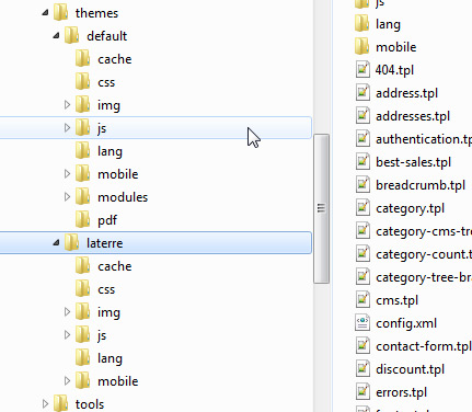

shazamic Posted February 13, 2014 Author Share Posted February 13, 2014 Ah ok! Merci. Y'a donc un truc prévu ! Le souci, c'est que je n'ai pas de dossier 'module' dans mon thème : C'est possible de le rajouter "onzefly'" ?! Je vais tenter de trouver une doc sur l'utilisation sur les maj avec Override et Module. Si vous avez un lien... Link to comment Share on other sites More sharing options...
CodeShaker Posted February 14, 2014 Share Posted February 14, 2014 Ah ok! Merci. Y'a donc un truc prévu ! Le souci, c'est que je n'ai pas de dossier 'module' dans mon thème : bug_theme.jpg C'est possible de le rajouter "onzefly'" ?! Je vais tenter de trouver une doc sur l'utilisation sur les maj avec Override et Module. Si vous avez un lien... Oui aucun problème tant que vous respectez l'arborescence. Link to comment Share on other sites More sharing options...
