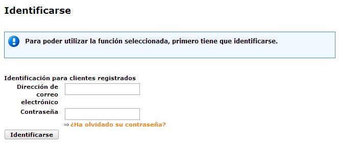

amuybuenprecio Posted February 12, 2014 Author Share Posted February 12, 2014 No entiendo bien la pregunta, ya que las categorías y los productos son los mismos, lo único que el cliente verá distintos precios según pertenezca a un grupo o a otro. ¿A qué te refieres por "zona de distribuidores"? Pongo una captura en la cual la última opción es: "al por mayor" pero a mi me gustaría poner "zona de distribuidores" y cuando se pica encima de esta opción se abre otra ventana donde el distribuidor tiene que ingresar su email y su contraseña. La segunda captura es la ventana de registro. 1 Link to comment Share on other sites More sharing options...

amuybuenprecio Posted February 12, 2014 Author Share Posted February 12, 2014 He conseguido hacer lo que hay en la captura, pero en lugar de poner "home" me gustaría poner algo diferente y que cuando se pique encima aparezca la segunda captura, siempre quedaría un poco más profesional, es mi opinión. Link to comment Share on other sites More sharing options...

w3bsolutions Posted February 13, 2014 Share Posted February 13, 2014 He conseguido hacer lo que hay en la captura, pero en lugar de poner "home" me gustaría poner algo diferente y que cuando se pique encima aparezca la segunda captura, siempre quedaría un poco más profesional, es mi opinión. El "Home" no es una categoría que puedes cambiar el nombre y ya está? Para lo otro habría que realizar alguna modificación de clases. Link to comment Share on other sites More sharing options...

SebastianBach Posted March 19, 2014 Share Posted March 19, 2014 Pongo una captura en la cual la última opción es: "al por mayor" pero a mi me gustaría poner "zona de distribuidores" y cuando se pica encima de esta opción se abre otra ventana donde el distribuidor tiene que ingresar su email y su contraseña. La segunda captura es la ventana de registro. Y como haces para que te pida ususario y contraseña cuando picas en "al por mayor"? Link to comment Share on other sites More sharing options...
