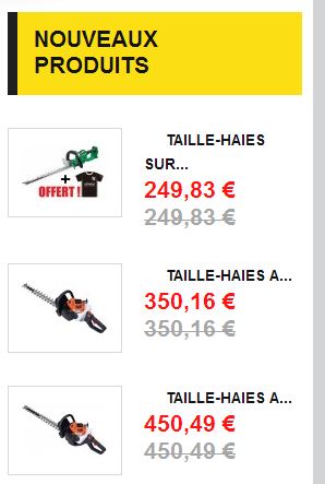

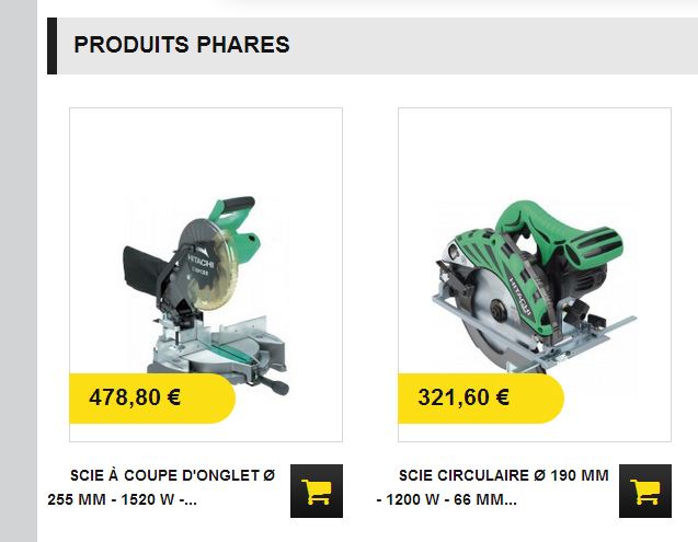

ideefixe Posted February 10, 2014 Share Posted February 10, 2014 Bonjour Je suppose que cela a été abordé, mais je ne trouve pas la réponse précise à mes question. J'ai trois soucis : 1/ Certains blocs ne s'affichent plus sur mes pages, notamment les blocs devise et langue dans le top page.J'ai pourtant essayer de greffer a nouveau les modules, mais prestashop me dit que ces modules sont déjà accrochés dans le top page. Pourtant ils n'apparaissent pas. (d'autres blocs ont subits le même sort, comme le bloc coordonnées dans le footer, ou le bloc moyen de paiement dans le right column...) 2/ j'aimerais enlever les prix barrés dans le module nouveaux produits, mais je sèche... 3/ Au niveau des produits phare, j'ai déplacé les bloc vers la gauche avec un margin left dans le code. Le texte en dessous suit bien le déplacement, sauf la deuxième ligne. Et puis tant que j'y suis , faut il modifier la longueur des chaines de caractère ( VARCHAR et autre TEXT) pour avoir un texte plus long? Ou y a t'il un autre moyen? Quelqu'un peut il m'aider? Merci Link to comment Share on other sites More sharing options...
CodeShaker Posted February 10, 2014 Share Posted February 10, 2014 Bonjour, 1 - A voir si vous utilisez le multiboutique ou un template modifié, ou bien que des HOOK ont disparus. 2 - De base pas d'affichage de prix dans le module "Nouveaux produits", regardez dans votre override du module. Mais en général le prix barré dans prestashop porte l'id "old_price". 3 - Pour le retour à la ligne, vérifiez vos blocs. En ce qui concerne l'affichage de la description, modifiez la valeur de troncage dans votre template (par exemple par défaut : truncate:65:'...') Link to comment Share on other sites More sharing options...
ideefixe Posted February 10, 2014 Author Share Posted February 10, 2014 Merci pour cette réponse rapide. Quelques précision toutefois : 1 - Je n'utilise pas la mutliboutique, et oui je pense que des hooks ont disparus. J'ai effectivement modifier le Css de certains modules, mais je ne pense pas que cela en soit la cause. Peut on "restaurer" des hooks disparus? 2 - 2 - regardez dans votre override du module. C'est à dire? 3 - dans le tpl? Link to comment Share on other sites More sharing options...
CodeShaker Posted February 10, 2014 Share Posted February 10, 2014 1 - Perso je ne connais de pas de restauration, mais je peux vous conseillé les tests avec un thème par défaut et une comparaison. 2 - Override = vos modifications du module (il est en effet conseillé de ne pas faire de modification directement de vos dossier /modules/nomdumodule/ mais de placer celles-ci dans le dossier override de votre thème) 3 - Oui template => .tpl Link to comment Share on other sites More sharing options...
ideefixe Posted February 10, 2014 Author Share Posted February 10, 2014 OK, merci pour votre réponse. J'ai résolu les points 2 et 3 grâce à vos conseils ;) . Parfait !!! Par contre, toujours pas de solution pour les hook. Je vais contacter directement le developpeur. On verra bien ... Link to comment Share on other sites More sharing options...

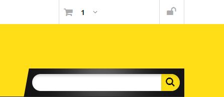

ideefixe Posted February 13, 2014 Author Share Posted February 13, 2014 (edited) OK ! Finalement après re installation, mon site est enfin en ligne. Pas pas sans problèmes, évidement ! J'ai des bugs d'affichage de certain textes qui sont tronqués, autant dans le back que dans le front. De plus, le sigle € n'apparait plus sur le front office ! Je joint des miniature pour illustrer mon soucis. Adresse du site (en construction...) www.bricoutillage.com Edited February 13, 2014 by ideefixe (see edit history) Link to comment Share on other sites More sharing options...
ideefixe Posted February 13, 2014 Author Share Posted February 13, 2014 (edited) Finalement, j'ai trouvé pour l'encodage des caractères, en éditant la bdd avec notepad++ et en l'enregistrant en UTF8 au lieu d'un encodage natif en ISO. Problème réglé à ce niveau. Edited February 13, 2014 by ideefixe (see edit history) Link to comment Share on other sites More sharing options...
