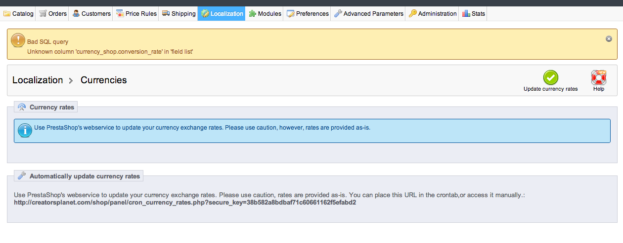

arnoldoeloy Posted February 8, 2014 Share Posted February 8, 2014 Buenos días, Estoy usando Prestashop 1.5.5.0 con la Plantilla theme518 He tenido problemas para cambiar la moneda de la tienda. Necesito configurar Francos Suizos como moneda por defecto. Lo primero que hice fue importar el paquete de localización para Suiza (Localization/Localization/ Import a localization pack) Allí recibí el primer error que muestro a continuación: 2 errors An error occurred while importing the currency: Franc The company field is required. Luego ingresé a Localización / Moneda, y no me muestra las monedas instaladas (antes mostraba Dolar y Euro). Aparece el siguiente mensaje: Bad SQL queryUnknown column 'currency_shop.conversion_rate' in 'field list' En la sección Currency rates aparece: Use PrestaShop's webservice to update your currency exchange rates. Please use caution, however, rates are provided as-is. Y en Automatically update currency rates aparece: Use PrestaShop's webservice to update your currency exchange rates. Please use caution, rates are provided as-is. You can place this URL in the crontab,or access it manually.:http://creatorsplanet.com/shop/panel/cron_currency_rates.php?secure_key=38b582a8bdbaf71c60661162f5efabd2 He intentado acceder manualmente al URL y solo muestra una página en blanco. Adjunto pantalla de los mensajes cuando ingreso a Localización / Moneda ¿Alguien ha tenido este problema y logrado corregirlo? Link to comment Share on other sites More sharing options...

arnoldoeloy Posted May 5, 2014 Author Share Posted May 5, 2014 En vista de que me fallaban varias cosas, hice una instalación limpia y ahora si funciona lo del cambio de moneda y demás fallos. Saludos, Link to comment Share on other sites More sharing options...
Leandro.Campos Posted May 6, 2014 Share Posted May 6, 2014 Siguiendo una sugeréncia del moderador del foro, simplemente hice la inclusión del campo en la tabla... peligroso, pero hasta ahora tudo ok. A ver. Saludos. Leandro Campos. Link to comment Share on other sites More sharing options...
