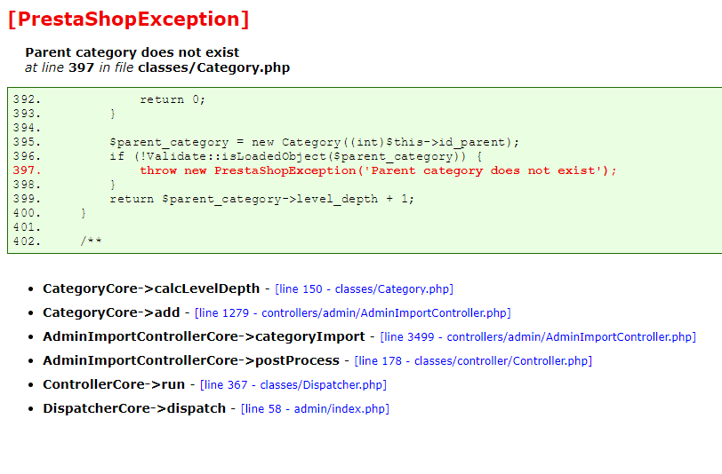

0 flood Posted October 24, 2017 Share Posted October 24, 2017 Witam , Nie będę rozpoczynał nowego tematu. Mam problem z importem kategorii i subkategorii. Wyeksportowałem sobie je za pomocą Ale nie potrafię ich zaimportować. Mam też plik z kategoriami z hurtowni i wyskakuje mi błąd którego w pełni nie rozumiem. To znaczy mniej więcej wiem, że nie mam kategorii home, ale jak nie mam jak mam. Importują mi się dwie główne kategorie z ich częścią podkategorii ale nie importuje się wszystko. Męczę się już od tygodnia i nic. Ktos coś poradzi? Link to comment Share on other sites More sharing options...

0 flood Posted October 27, 2017 Share Posted October 27, 2017 Dzięki, ale wydaje mi się, że w końcu sobie poradziłem z problemem. Najpierw importuje główne kategorie potem dopiero plik ze wszystkimi kategoriami. Nie jest to może najszybsze ale jakoś daje radę. Link to comment Share on other sites More sharing options...
