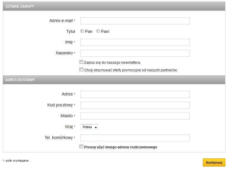

Witam!
Dopiero wdrażam się w temat Prestashop'u :-) Aktualnie borykam się z następującym problemem: zainstalowałem moduł Europejski numer VAT, jednak nie ma możliwości wpisania nazwy firmy oraz numeru NIP w zakupach bez rejestracji (w zakupach z rejestracją jest wszystko ok). Jak sobie poradzić z tym problemem?

Miałem ten sam problem i nie mogłem znaleźć rozwiązania wiec postanowiłem sam go rozwiązać. Zrobiłem tak.
1. themes/nazwa szablonu/authentication.tpl - wyedytowałem
Znalazłem linijki które brzmią tak {if $field_name eq "company &&  $b2b_enable"} i usunołem to co jest na tłusto a wiec linijka powinna wyglądać tak {if $field_name eq "company"}
Takich linijek są tylko 2 szt. zmieniamy obydwie
Warto zapisać przedtem plik tpl a zmiany opisac za pomocą <!-- opis -->
Po takiej zmianie przy zakupach bez rejestracji pojawia sie pole firma zarówno w adresie dostawy jak i adresie dodatkowym rozliczeniowym. Po wpisaniu nazwy pojawia sie pole VAT EU wiec w tłumaczeniach można go sobie zmienić. Z tego co widziałem tam też jest gdzieś pole nip to można tez to pole zamienić.
Wszstko działa poprawnie zarówno przy rejestracji i bez rejestacji - testowałem na 1.5.6.2
Nie wiem jaki to ma wpły wprzy włączonej funkcji b2b, pewnie niebawem sie dowiem hehe :)
