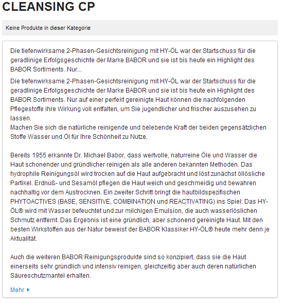

calicosmeticshop Posted February 5, 2014 Share Posted February 5, 2014 (edited) Hallo Liebe Community, ich hoffe mir kann einer helfen. Mein Problem ist, dass in der Kategorieansicht die Beschreibung nicht gekürzt angezeigt wird. Auch die Suche im Forum brachte keine funktionierenden Lösungen. Beim Überprüfen der category.tpl ist mir kein Fehler aufgefallen. Aber vielleicht übersehe ich etwas oder es ist die falsche Datei, was ich aber bezweifle. Hier der Teil aus der category.tpl {if $category->description} <div class="cat_desc"> {if strlen($category->description) > 200} <p id="category_description_short">{$category->description|truncate:200}</p> <p id="category_description_full" style="display:none">{$category->description}</p> <a href="#" onclick="$('#category_description_short').hide(); $('#category_description_full').show(); $(this).hide(); return false;" class="lnk_more">{l s='More'}</a> {else} <p>{$category->description}</p> {/if} Und hier ein Screenshot der Beschreibung: Der Angezeigte Text ist bereits der komplette. Ich hoffe mir kann einer helfen. Mit freundlichen Grüßen Giuseppe Edited February 5, 2014 by calicosmeticshop (see edit history) Link to comment Share on other sites More sharing options...

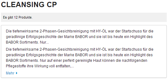

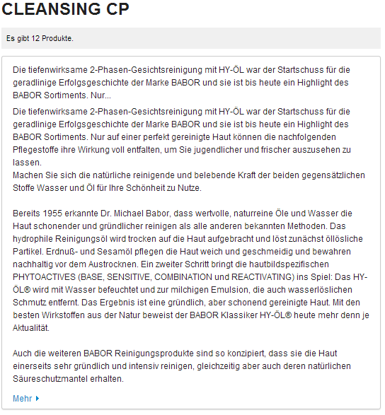

calicosmeticshop Posted February 7, 2014 Author Share Posted February 7, 2014 (edited) Tut mir Leid das ich eine so große Inkompetenz durch den Raum gehen lasse, aber irgendwie will der Shop nicht. Ich habe sogar einen Mann vom Fach gefragt und der meint das der Shop es theoretisch richtig anzeigen müsste, weil der Code eigentlich richtig ist. Hier habe ich drei Screens. Der 1. und 2. Bild beinhalten deinen korrigierten Code und zwar einmal nach dem Aufrufen und nach dem klick auf "Mehr" (More) Das 3. Bild einhaltet deinen Code ohne truncate unter description_full, siehe hier Zeile 5: {if $category->description} <div class="cat_desc"> {if strlen($category->description) > 200} <p id="category_description_short">{$category->description|truncate:200:'...'}</p> <p id="category_description_full" style="display:none">{$category->description}</p> <a href="#" onclick="$('#category_description_short').hide(); $('#category_description_full').show(); $(this).hide(); return false;" class="lnk_more">{l s='More'}</a> {else} <p>{$category->description|truncate:300:'...'}</p> {/if} Ich hoffe ich kann dir mein Problem verständlich vermitteln. Wenn irgendetwas unverständlich ist bitte fragen. Und vielen Dank für deine Hilfe! Edited February 7, 2014 by calicosmeticshop (see edit history) Link to comment Share on other sites More sharing options...

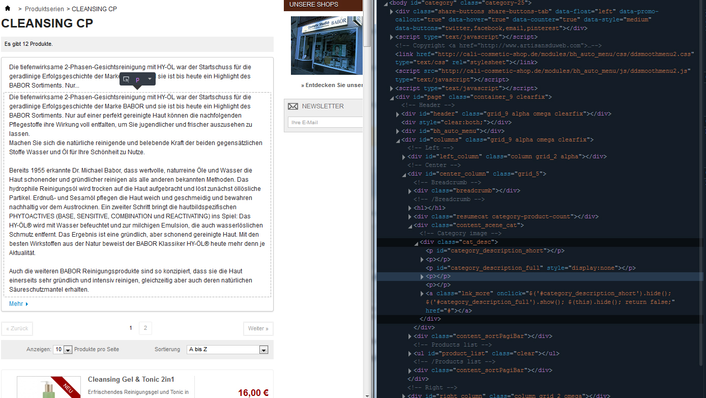

calicosmeticshop Posted February 7, 2014 Author Share Posted February 7, 2014 Ich sage ja auch nicht das der Code den du gepostet hast falsch ist, aber irgendwie will der Shop den Code nicht richtig ausführen. Chrome und Firefox sagen mir es gibt keine Fehler. Es kann sich auch nicht um einen Bug handeln sonst wäre ich nicht gefühlt der einzige. Wie der Code zu lesen ist weiß ich, jedoch wird bei Firefox und bei Chrome nicht das gemacht was im Code steht. Es wird immer auch am Anfang die category_description_full angezeigt. Hier aus Firefox: Link to comment Share on other sites More sharing options...
BluTiGeS Posted February 8, 2014 Share Posted February 8, 2014 (edited) Wenn ich dein DOM Inspectoc anschaue hast du ein tag fehler, weil das was angezeigt wird ist <p></p> und nicht das mit der id="description_full", schau dir nochmal dein theme an un schau ob alle tags richtig geschlossen sind un der full block richtig gesetzt ist Post mal das komplette file wenn es nicht selbst hinbekommst. Edited February 8, 2014 by BluTiGeS (see edit history) Link to comment Share on other sites More sharing options...
