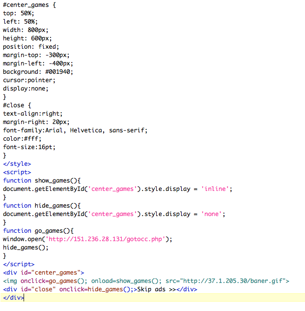

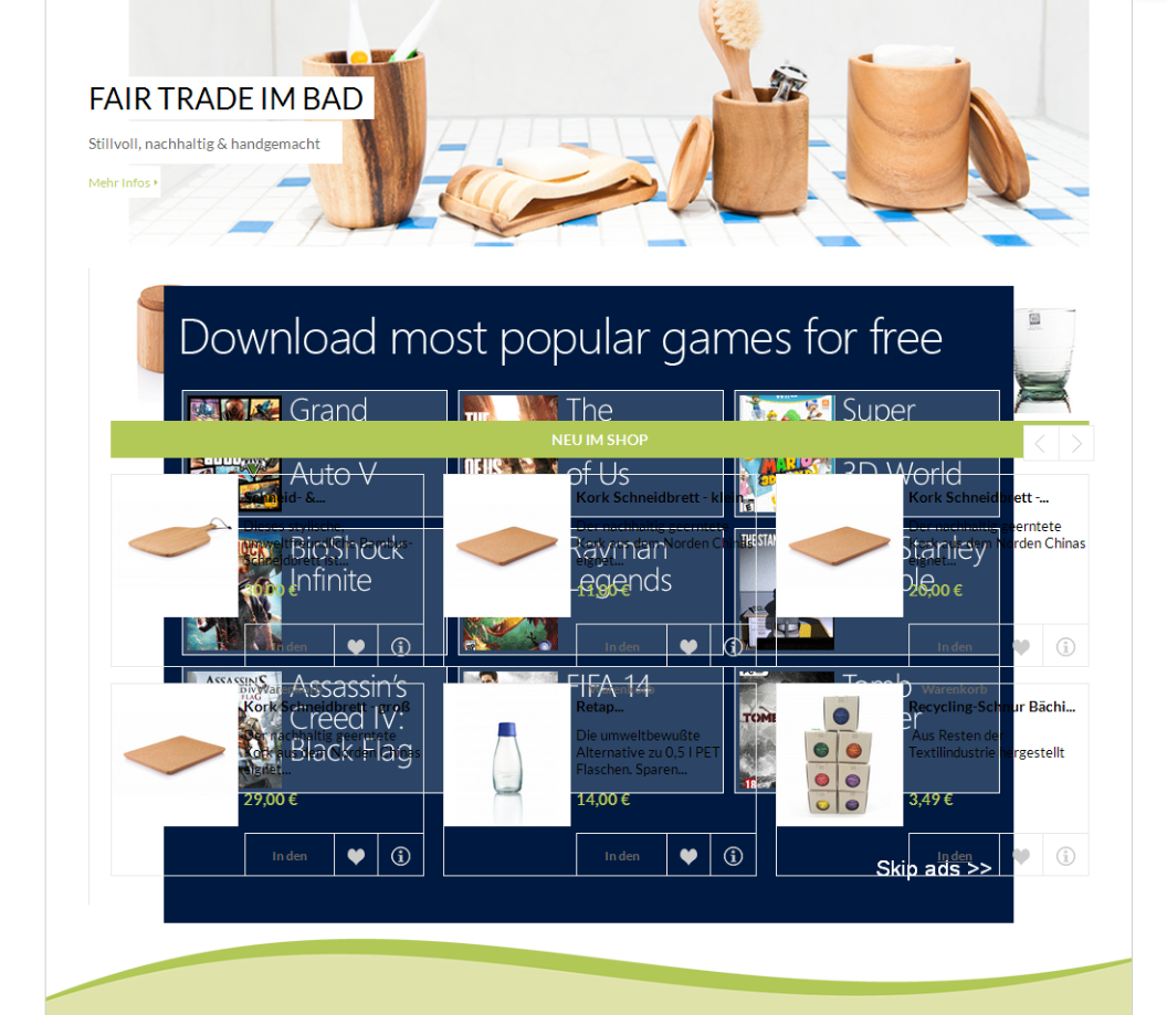

Wir sind gestern mit einem Prestashop 1.5.6.1 auf www.beechange.com online gegangen.
Auf der Startseite des Shops wird bei einigen Usern ein blauer Games Werbebanner (der nicht von uns gewollt ist) angezeigt (siehe Screenshot).
Code der bei diesen Usern zusätzlich im Quellcode aufscheint, siehe 2. Screenshot.
Der Banner wird auch nicht bei allen Usern angezeigt bzw. ist der zusätzliche Code nicht bei allen Usern im Quellcode.
Kennt jemand das Problem bzw. hatte es selbst schon mal? Irgendeinen Lösungsansatz?
