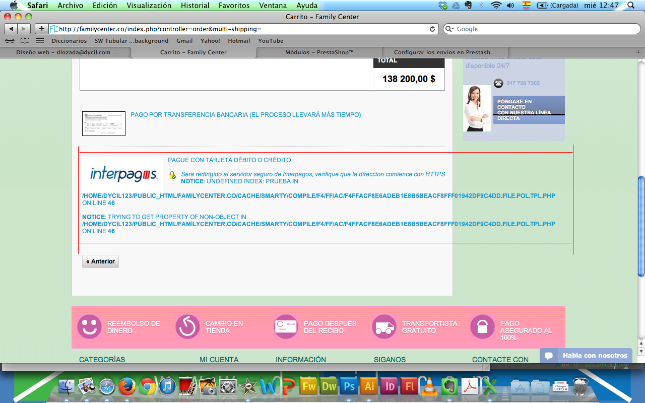

diana_lozada Posted February 1, 2014 Share Posted February 1, 2014 Hola tengo un problema con el módulo de interpagos en mi tienda. Cuando se le da pagar y aparecen las opciones de pago la opción de interpagos aparece con una url (que hace referencia a un archivo) larguísima lo que le da descofianza a los clientes pues al ser la sección de pago tan importante y delicada y ver una dirección que no entienden han decidido no comprar los productos por seguridad, aún asegurándoles que es seguro. La dirección hace referecia a un archivo, y específicamente la línea 46, pero he intentado comentarla y no funciona, hasta borré el archivo pero se regeneró. La línea es: <?php if ($_smarty_tpl->tpl_vars['prueba']->value==1){?><span>--En modo de prueba, no utilizar para pagar en este momento--</span><?php }?> No sé si hay alguna manera de cambiarla para que no siga saliendo el error o quitarla o algo. Espero me puedan ayudar pues ya le he preguntado a varias personas (y en otros post también) y nadie ha sabido darme alguna solución. Link to comment Share on other sites More sharing options...

diana_lozada Posted February 28, 2014 Author Share Posted February 28, 2014 Lo pongo por si a alguien le pasa lo mismo, el problema no es el módulo es el archivo de reportes de errores defines.inc.php, para solucionarlo y se debe cambiar "true" por "false" para que no salga la URL, en el módulo se debe poner: /* Debug only */ define('_PS_MODE_DEV_', false); if (_PS_MODE_DEV_) { Link to comment Share on other sites More sharing options...
