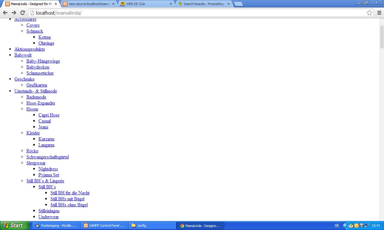

Ich versuche gerade einen  auf einem Server existierenden prestashop version 1.3.1.1. local auf meinen Rechner aufzuspielen.
Dazu habe ich den Shop Ordner vom Server auf meinen Rechner  in das Verzeichnis c:\xampp\htdocs kopiert.
Ebenso habe ich die settings.inc angepasst und auch einen  neue Datenbank erstellt..
In die Datenbank habe ich dann die Backupdatei , die ich zuvor im Orginalshop erstellt habe,importiert.
Mein Problem ist jetzt , wenn ich den Shop local starte, dass scheinbar das Stylesheet nicht geladen wird. Ebenso scheinen die Pfade zu den Bildern nicht zu stimmen.
Anbei Bild.
Wie könnte ich das Problem beheben?
gruß Elke Kastl
Der Fehler liegt auf jeden Fall an der Pfadangabe.
In welcher Datei konfiguriere ich diesen Pfad?
Da fehlt ein / nach mamalinda.
Der Pfad müßte <link href="mamalinda/css/thickbox.css" lauten
<link href="mamalindacss/thickbox.css" rel="stylesheet" type="text/css" media="screen" />
Problem gelöst. In der settings.inc richtigen Pfad eingetragen.
