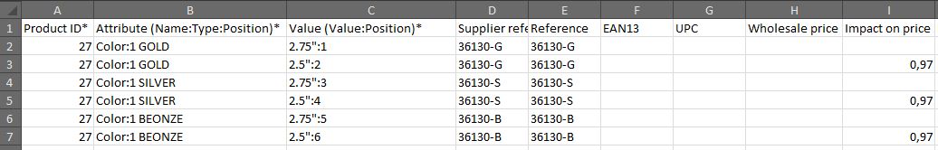

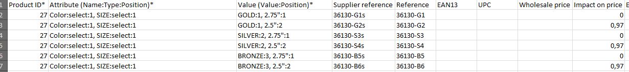

raptor_00 Posted January 21, 2014 Share Posted January 21, 2014 (edited) Hola, tengo una duda en cuanto a la creación de varias combinación en el csv. la idea es la siguiente, yo tengo productos que son medallas (oro, plata y bronce) yo cree en el combinations_import.csv la siguiente estructura: ...adjunto img pero yo necesito que por cada medalla exista la combinacion de tamaño, pero cada medalla va a tener dos o tres medidas, por ejemplo el oro tendrá los tamaños de 2 y 4 pulgadas y de acuerdo al tamaño tendra una variacion en el precio. la pregunta es como puedo declarar esto aqui en el csv.....??? yo intente algo asi para darle la opcion de una medida pero neesito ponerle dos o tres medidas. ...adjunto img como lo hago..?? Edited January 24, 2014 by raptor_00 (see edit history) Link to comment Share on other sites More sharing options...

raptor_00 Posted January 21, 2014 Author Share Posted January 21, 2014 yo lo habia intentado por separado pero no me salia, el size me eliminaba la priemra opcion del color, no se si lo estaba haciendo bien o mal, era como si remplazara esa pocision, pero como vi que es el mismo producto pense que se podria hacer todo en la misma celda, y por cada color darle los dos tamaños con su impacto en el precio pero no tengo idea de como especificar el select:2 para el size...???? alguna idea??? Link to comment Share on other sites More sharing options...

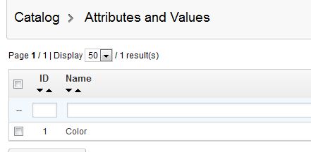

nonocampa Posted January 23, 2014 Share Posted January 23, 2014 (edited) Imagino q el id del producto(27) al q vas a aplicar las combinaciones es poq ya tienes un producto genérico creado, es asi ? si no no puedes crear combinaciones, necesitas un producto base y q el id q usas en las combinaciones exista.Lo de crear el atributo es pq es mejor crearlo q usar el de color, q personalmente no me gusta reutilizar para otras cosas q no sea color como color solido. Yo te he puesto como ejemplo Metal.Ahora te pongo una captura, la observas y dime q ves.modifica el atributo para q se vea como una lista desplegable. Color suele venir como color y no como lista. Otro fallo son las referencias, para una misma referencia tienes dos producto o mas. Debes poner referencias distintas para no liarte. Edited January 23, 2014 by nonocampa (see edit history) Link to comment Share on other sites More sharing options...
