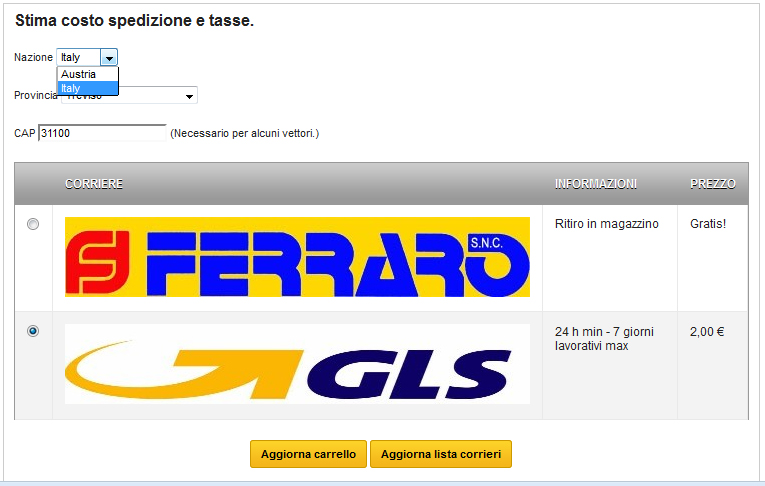

vansrv7 Posted January 28, 2014 Share Posted January 28, 2014 La zona viene selezionata in automatico quando fai il login poichè la ricava dal tuo indirizzo. Se inserisci nel carrello qualche articolo prima di loggarti, ti viene mostrato il costo di spedizione base che verrà poi aggiornato una volta indicata la destinazione reale (facendo login). Oppure, se vuoi vedere il costo di spedizione prima di loggarti, puoi attivare il modulo "stima spese di spedizione" che ti consente di selezionare la destinazione da un menu a tendina e ti mostra il costo. Link to comment Share on other sites More sharing options...

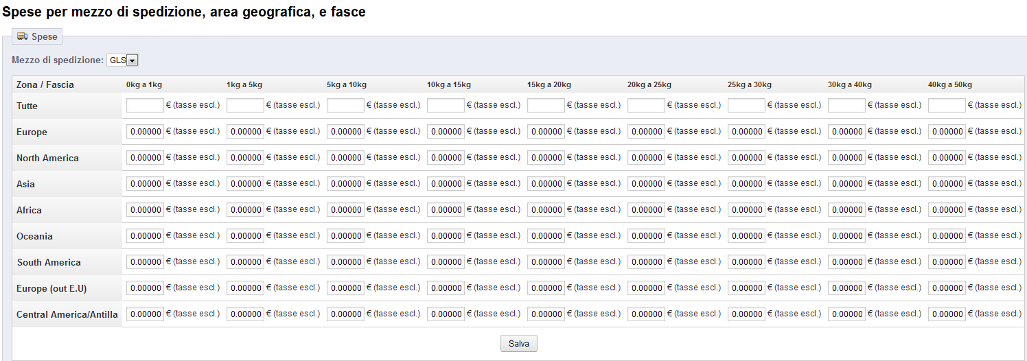

alebal Posted January 29, 2014 Author Share Posted January 29, 2014 Allego immagini Link to comment Share on other sites More sharing options...
alebal Posted January 29, 2014 Author Share Posted January 29, 2014 Scusate, ma c'è ancora qualcosa che mi sfugge. Link to comment Share on other sites More sharing options...

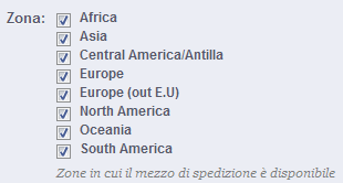

alebal Posted January 29, 2014 Author Share Posted January 29, 2014 Il forum non mi lascia inserire tutta la risposta in una volta... non ho capito il perche... vi posto qualche riga alla volta, viprego di considerarla tutta una risposta Ho fatto qualche prova. Su localizzazione - nazione ho attivato l'austria e come mi aspettavo mi è apparsa nel modulino che mi avete indicatoPerò su spedizione ho ancora solo le solite zone con la possibilità di inserire i prezzi. E l'austria non c'è.Ho quindi pensato di doverla aggiungere al corriere GLS. Sono andato in corrieri, modifica gls, ma neanche qui trovo l'austria E da quanto ho capito se non le posso aggiungere qui non troverò nemmeno i campi in spedizione per aggiungere i prezzi...Il prossimo pensiero è quello di togliere dal corriere le zone (es. africa europa ecc) e aggiungerci quelle che mi servono che sono essenzialmente le stesse che si trovano in localizzazione- nazioni, ma mi viene il dubbio di creare qualche casino. es. il modulino che mi avete indicato usa zone- nazioni- province per riempire le form.Bypassando tutto questo ragionamento e inserendo ad esempio l'Italia direttamente come zona non rischio di fare qualche casino?Non c'è un modo per indicare a prestashop di usare nazioni al posto di zone nelle opzioni per la spedizione?P.s. ma qualcuno è mai riuscito a far funzionare gls? Link to comment Share on other sites More sharing options...

vansrv7 Posted January 30, 2014 Share Posted January 30, 2014 Io ho configurato 3 corrieri, fra cui GLS, e funziona regolarmente. Ti spiego passo passo quello che ho fatto sperando di riuscire ad essere chiaro: 1. Non tener conto delle zone attualmente presenti. In primis crea delle zone per come servono a te (ossia basati sugli scaglioni dei corrieri, es: DHL Zona 1 comprende Germania, Austria, Francia, ecc.....) 2. Vai in "Nazioni" ma non limitarti ad attivare le nazioni che ti servono, apri la relativa scheda ed associa quella nazione alla zona corrispondente per il corriere. Se hai tariffe diverse per ciascuna nazione, devi creare una zona per ogni nazione. 3. A questo punto nella scheda corrieri avrai la nuova zona con la possibilità di associare il costo esatto 4. Puoi fare lo stesso con l'Italia: ho creato due zone (Italia Insulare e Italia Peninsulare, ma puoi farne quante ne vuoi) e poi puoi associare a queste zone le provincie che ti interessano (ad esempio le provincie della sicilia e della sardegna per avere spese di spedizioni diverse per le isole). Tutto qui, è più facile di quanto sembri 1 Link to comment Share on other sites More sharing options...
