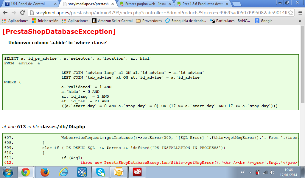

A ver os cuento, esta tarde he querido actualizar modulos que tenía pendientes y algunos no me ha dejado me da errores. Pero luego he querido ir a la opcion de rendimiento, para limpiar caché y me sale un error como el que adjunto en la imagen.
Total que no puedo acceder a nada de mi panel de administración.
Según intuyo, puede ser de la base de datos de prestashop.
Por favor ayudarme, por que esto es muy gordo y no veo como se puede solucionar.

El error que me sale es este:
[PrestaShopDatabaseException]
Unknown column 'a.hide' in 'where clause'
SELECT a.`id_ps_advice`, a.`selector`, a.`location`, al.`html`FROM `mrt_advice` a			LEFT JOIN `mrt_advice_lang` al ON al.`id_advice` = a.`id_advice`			LEFT JOIN `mrt_tab_advice` at ON at.`id_advice` = a.`id_advice` WHERE (			a.`validated` = 1 AND 			a.`hide` = 0 AND 			al.`id_lang` = 1 AND 			at.`id_tab` = 1 AND 			((a.`start_date` = 0 AND a.`stop_date` = 0) OR (19 >= a.`start_date` AND 19 <= a.`stop_date`)))
at line 613 in file classes/db/Db.php
607. 			WebserviceRequest::getInstance()->setError(500, '[SQL Error] '.$this->getMsgError().'. From '.(isset($dbg[3]['class']) ? $dbg[3]['class'] : '').'->'.$dbg[3]['function'].'() Query was : '.$sql, 97);608. 		}609. 		else if (_PS_DEBUG_SQL_ && $errno && !defined('PS_INSTALLATION_IN_PROGRESS'))610. 		{611. 			if ($sql)612. 				throw new PrestaShopDatabaseException($this->getMsgError().'<br /><br /><pre>'.$sql.'</pre>');613. 			throw new PrestaShopDatabaseException($this->getMsgError());614. 		}615. 	}616. 617. 	/**
Por favor como lo arreglo, o como elimino el modulo para volver a administrar mi tienda???

hola,
El mismo error le tuve yo, pero fué a raiz de migrar de un hosting a otro.
De todas formas has probado mirar algo en el foro a este problema ?, porque no encontrado nada al respecto de este error. Lo único que se me ocurre es reportar este error a prestashop addons. La verdad, es que no se a que se debe . Yo empecé con este problema, actualizando los módulos y luego fué a más, llegó un momento que no podía acceder al panel de control.
Pues la verdad es que he restaurado el ultimo Backup de mi VPS y solucionado, problema... he perdido los clientes que se dieron de alta esta ultima semana y las facturas de los pedidos, ya que tenía configurado los backups cada domingo de madrugada, ahora los he configurado para que se hagan a diario y solo conserve los dos ultimos para no cargarme todo el espacio del VPS y de mi server dedicado de casa (ya que los descarga automaticamente via FTP para liberar un poco el espacio del VPS)
