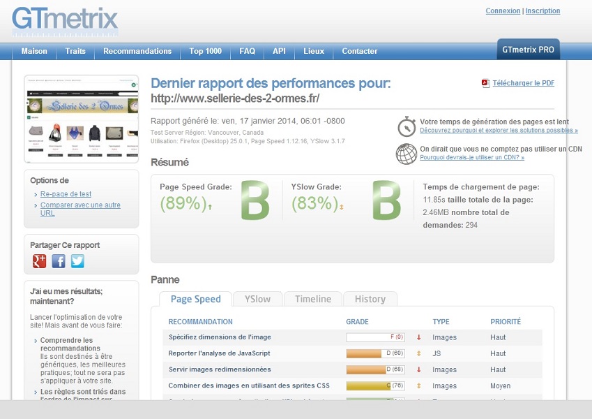

sellerie-des-2-ormes Posted January 17, 2014 Share Posted January 17, 2014 Bonjour à vous J'ai un soucis de lenteur de mon site www.sellerie-des-2-ormes.fr Je suis sous presta 1.5.6 et en hébergement mutu performance de ovh J'ai activé la compression g-zip, le php ftm de ovh, activé CCC dans l'onglet performance, désinstallé tous les modules inutiles. J'ai activé le cache et utilise le système de fichiers. Mais j'obtiens toujours un temps de chargement de page en moyenne de 11 sec avec GTmetrix Un grand merci d'avance !!!!! Link to comment Share on other sites More sharing options...

sellerie-des-2-ormes Posted January 17, 2014 Author Share Posted January 17, 2014 ycaz Ces points sont bien vérifiés, et j'ai testé avec et sans dans chaque cas. krokus Je viens de faire un nouveau test , 122 requêtes alors que je n'ai rien modifié depuis le précédent test. Savez vous pourquoi cela peut changer ? et comment réduire ces requêtes? Link to comment Share on other sites More sharing options...
sellerie-des-2-ormes Posted January 18, 2014 Author Share Posted January 18, 2014 Apres quelques modifications je passe à 97 requêtes et je passe à 5 secondes Savez vous comment creer les cdn avec ovh en mutualisé? merci d'avance Link to comment Share on other sites More sharing options...
