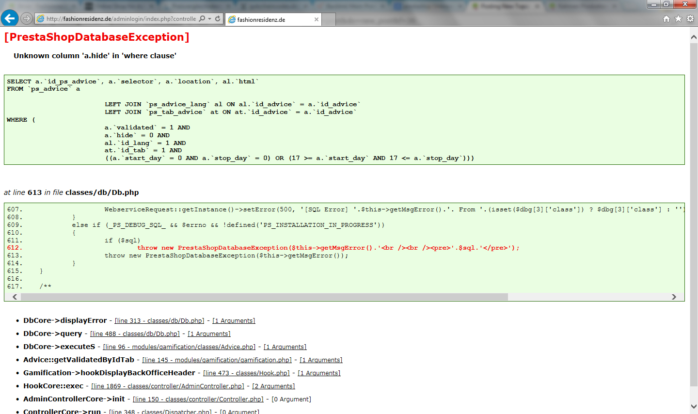

Fashionresidenz Posted January 17, 2014 Share Posted January 17, 2014 Hallo, ich brauche dringend Hilfe und zwar hatte ich ein paar Modul Updates gemacht, jetzt wollte ich mich wieder in mein Backoffice einloggen und sobald ich das Kennwort eingebe und auf anmelden klicke kommt folgende Fehlermeldung >>> siehe angehängtes Bild.Was hat das zu bedeuten?Die Seite ist soweit ganz normal zu erreichen nur in mein Backoffice komme ich nicht rein. Und dass ist gerade sehr sehr schlecht :/Ich hoffe jemand kann mir schnell helfen.Liebe GrüßeLucas Link to comment Share on other sites More sharing options...
Magicalname Posted January 18, 2014 Share Posted January 18, 2014 Das ist ein Fehler im Handelserfolg Modul...es kann diverse Tabellen in der Datenbank nicht finden. Prestashop 1.6 ist noch in der Beta Version daher sollten der Shop und auch deren Module besser noch nicht eingesetzt werden, eben aus solchen Gründen. Link to comment Share on other sites More sharing options...
eleazar Posted January 18, 2014 Share Posted January 18, 2014 I wo, Magicalname, es ist derzeit noch nicht mal eine Beta-Version fertig! Die ist nur angekündigt. Ansonsten sehe ich das so wie du. Prestashop 1.6 ist noch eine Rumpfversion und weder vollständig noch als Testversion für normale Anwender geeignet. Und nebenbei: wer das Modul "Handelserfolg" - so der deutsche Name - nicht benötigt, der sollte es auch gar nicht erst installieren, weil es nur Ressourcen frisst. Link to comment Share on other sites More sharing options...
Fashionresidenz Posted January 18, 2014 Author Share Posted January 18, 2014 Hey ihr seit einfach die Besten hier im Forum Ich bin einfach naiv davon ausgegangen dass wenn Prestashop mir ein Update vorschlägt dass es sich dabei nicht um Beta oder noch nicht mal Beta-Version handelt, deshalb einfach das Update gemacht :/ Habe jetzt Handelserfolge per FTP aus dem Modulordner gelöscht und alles funktioniert wieder, bestens Vielen vielen Dank!LGLucas Link to comment Share on other sites More sharing options...
eleazar Posted January 18, 2014 Share Posted January 18, 2014 Nicht der Rede wert. ;-) Dann schreib doch bitte mal ein [Gelöst] vor die Überschrift des ersten Posts, ja? Link to comment Share on other sites More sharing options...
Magicalname Posted January 18, 2014 Share Posted January 18, 2014 I wo, Magicalname, es ist derzeit noch nicht mal eine Beta-Version fertig! Die ist nur angekündigt. Ansonsten sehe ich das so wie du. Prestashop 1.6 ist noch eine Rumpfversion und weder vollständig noch als Testversion für normale Anwender geeignet. Und nebenbei: wer das Modul "Handelserfolg" - so der deutsche Name - nicht benötigt, der sollte es auch gar nicht erst installieren, weil es nur Ressourcen frisst. Klar alle haben die Alpha nur ich habe schon die 1.6 Beta Ich meinte natürlich nicht die Beta sondern die Alphaversion... Zum Fehler.... es gab wohl ein update des Moduls Handelserfolg....dennoch ließ sich das bei mir ohne Fehler installieren (Version 1.5.6.1), außer in der aktuellen 1.6 ALPHA da bekomme ich das gleiche Fehlerbild wie Fashionresidenz. Und da ich in meiner 1.5.6.1 Version die genannte Tabelle nicht in der Datenbank hatte, dachte ich es drehte sich um 1.6 weil dort waren die Tabellen dann vorhanden, allerdings fehlt bei mir hier auch das feld hide usw. in der entsprechenden Tabelle daher wahrscheinlich dieser Fehler. Einfach den Tip von eleazar befolgen und das (eigentlich überflüssige) Modul vom Server entfernen. Dann solltest du dich wieder einloggen können. Gruß Magicalname Link to comment Share on other sites More sharing options...
