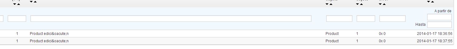

Puede ser también que haya encontrado el por qué deriva todo en fallos.
Todos los productos que se den de alta en la tienda, han de estar insertados en la tabla ps_product?
Me he fijado que los dos últimos productos que he dado de alta no aparecen en esa tabla, pero sí en ps_product_shop.
Saludos

No he visto ningún error 0x0 al insertar nuevos productos (lo que le sucede a jcabal).
