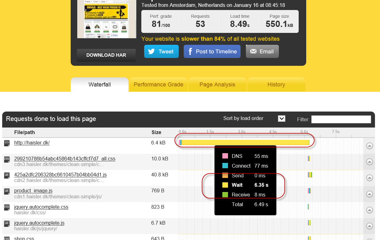

mpeg69 Posted January 16, 2014 Share Posted January 16, 2014 Hejsa, Jeg oplever ret lange svartider på min PrestaShop løsning og kan ikke finde ud af hvad det er... jeg håber på lidt hjælp herfra. Min hosting udbyder siger at Serveren ikke er problemet men i stedet min shop. Han henviste til disse statistikker: http://www.webpagetest.org/result/140113_E6_RKE/1/details/ http://tools.pingdom.com/fpt/#!/dIxL0J/haisler.dk (Se også attachment) Jeg kan se at der er en voldsom "ventetid" når sitet tilgås.. nogen der har input til det? På forhånd mange tak. Mvh. Morten /haisler.dk Link to comment Share on other sites More sharing options...

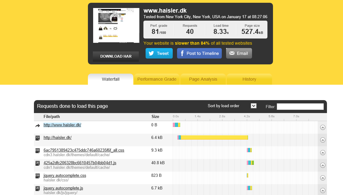

mpeg69 Posted January 17, 2014 Author Share Posted January 17, 2014 Hejsa... Tak for dit bud, men desværre var der samme problem med "Default theme". Se vedhæftede... :-( /Morten Link to comment Share on other sites More sharing options...

Prestafan1234 Posted February 7, 2014 Share Posted February 7, 2014 (edited) Tilbage efter ferie.... Du har helt klart nogle issues på din side. Hvordan er shoppen installeret/sat op? Er det en ren installation eller en opgradering? Der er nogle redirects der tager rigtig lang tid på din side, og der er noget der er sat forkert op. Hvis jeg tilgår denne side uden www: http://haisler.dk/torklaeder/289-erica-toerklaede-med-blomster.html loader den pænt langsomt, men sætter jeg www foran, ender jeg på en 404-side. Denne tager også lang tid om at dukke op. Har du sat siden til at bruge canonical URL under Præferencer - SEO & URLs "Videresend automatisk til kanonisk URL" ? Hvis ikke, skal du slå dette til. Du kan også tjekke indstillinger for "Smartcache til CSS". De bør stå til Brug CCC til CSS (hvis dit theme understøtter dette). Edited February 7, 2014 by Prestafan1234 (see edit history) Link to comment Share on other sites More sharing options...
mpeg69 Posted February 8, 2014 Author Share Posted February 8, 2014 Tilbage efter ferie.... Du har helt klart nogle issues på din side. Hvordan er shoppen installeret/sat op? Er det en ren installation eller en opgradering? Der er nogle redirects der tager rigtig lang tid på din side, og der er noget der er sat forkert op. Hvis jeg tilgår denne side uden www: http://haisler.dk/torklaeder/289-erica-toerklaede-med-blomster.html loader den pænt langsomt, men sætter jeg www foran, ender jeg på en 404-side. Denne tager også lang tid om at dukke op. Har du sat siden til at bruge canonical URL under Præferencer - SEO & URLs "Videresend automatisk til kanonisk URL" ? Hvis ikke, skal du slå dette til. Du kan også tjekke indstillinger for "Smartcache til CSS". De bør stå til Brug CCC til CSS (hvis dit theme understøtter dette). Hej, Tak for dit input... Shoppen er installeret. "Videresend automatisk til kanonisk URL" er sat til "Ja" Der er sat ja i "Brug CCC til CSS" .. men det bekymrer mig da lidt at man ikke kan gå på siderne med "www" foran.. er det mon noget der skal sættes op andet sted ?? Mvh. Morten Link to comment Share on other sites More sharing options...
