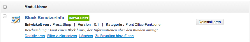

K-G Posted January 15, 2014 Author Share Posted January 15, 2014 Hallo, das Modul ist installiert und aktiviert. An der richtigen Position ist es auch, siehe Anhang (displayTop, richtig?). Weiteren Vorschlag? Link to comment Share on other sites More sharing options...
