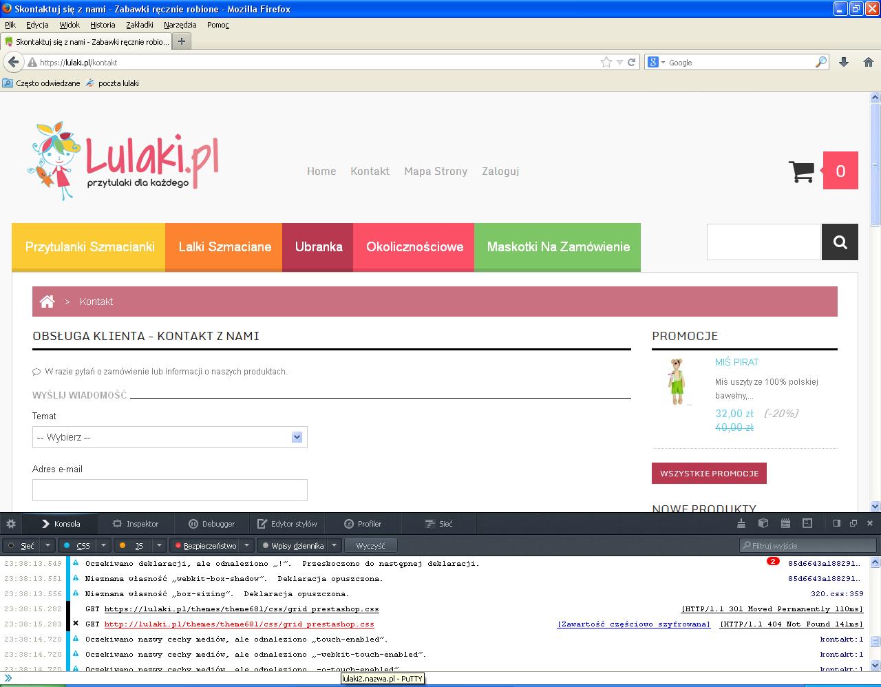

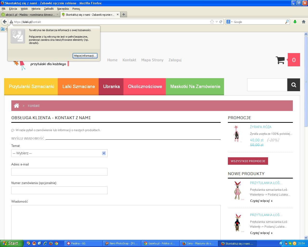

wylaczylem modul. Kod zniknal ze strony produktu. Wylaczylem wymuszenie SSL w calym sklepie i przystapilem do testu.
Efekt niestety ten sam. na FfireFox wchodzac w 'kontakt' (przelacza na SSL) pojawia sie ! w trojkacie obok paska adresu i komunikat: Ta witryna nie dostarcza informcji o swojej tozsamosci. Polaczenie z ta witryna nie jest w pelni bezpieczne poniewaz zawiera ona nieszyfrowane elementy (np. obrazki).

Dzięki. Pomogło!
Przywrocilem na razie oryginalny plik bo wystawilem ticket na ten problem i jestem cieakaw co mi powiedzia. Mysle ze gdzies jest bug bo jak wymuszam ssl w alym sklepie to tego problemu nie ma.
Raz jeszcze dzieki ! Pozdrawiam
edit: Dostalem odpowiedz ze wsparcia technicznego gdzie zakupilem szabon:
The point is that its content (grid_prestashop.css) was moved to another file however you cannot just delete this file. Therefore it should be empty but with some blank spaces inside so the console errors won't appear.
Edited by d3v0n (see edit history)
