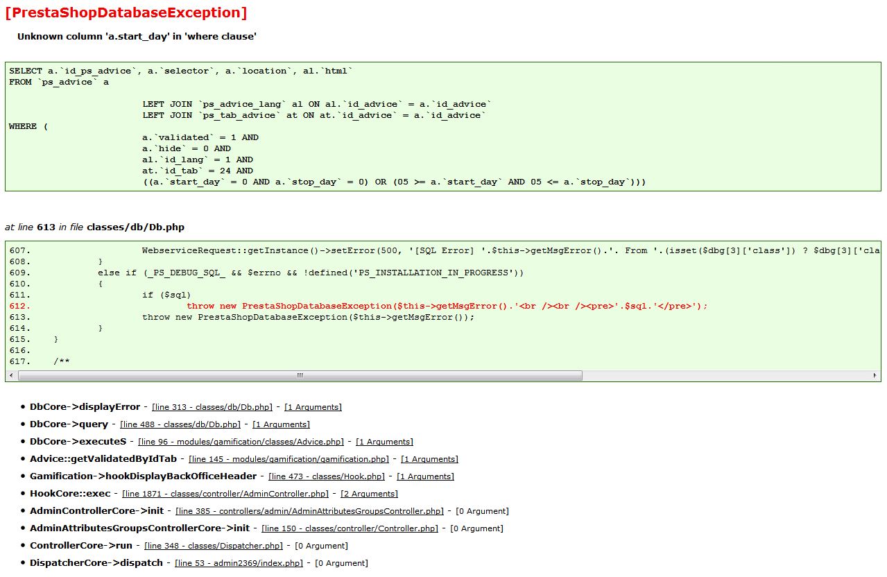

Vekia nie do końca to są rekordy. Włączyłem debugowanie w config/defines.inc i problem jest taki że sypie mi identycznymi błędami jak
w tym poście http://www.prestashop.com/forums/topic/302339-solved-unknown-column-astart-day-in-where-clause/
Myślę, że jest to spowodowane jakimś modułem bo na kadżej czystej instalacji prestashop jest wszystko ok. Tylko jak zainstaluję szablon od razu jest taki błąd że powiadomienie o nowym zamówieniu nie dociera. Błąd gdzieś jest w szablonie,a używam LeoTheme - rozmawiałem z gościem to niestety był zdziwiony. Bo wykonałem chyba 5 instalacji pod różnymi względami i ewidentnie obstawiłem na szablon :) Teraz myślę jak rozwiązać problem.

Gdzieś doczytałem jakieś posty na forum odnośnie tych komunikatów
i znalazłem kilka ciekawych rzeczy lecz jednak dalej brakuje mi rozwiązania problemu.
Usunełem moduł gamification - automatycznie wyłączyła mi się zielona strona debugowania błędów i wysypało mi komunikatem w panelu:
Warning: include_once(/home/garkadius/ftp/shop/modules/gamification/gamification.php) [function.include-once]: failed to open stream: No such file or directory in /home/myweb/ftp/shop/classes/module/Module.php on line 919
Warning: include_once() [function.include]: Failed opening '/home/garkadius/ftp/shop/modules/gamification/gamification.php' for inclusion (include_path='.:/usr/share/pear/') in /home/myweb/ftp/shop/classes/module/Module.php on line 919
  • 0
