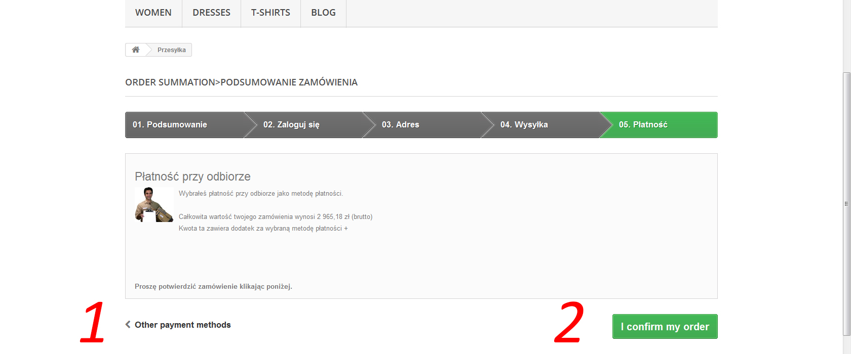

0 effectdesign Posted August 28, 2014 Share Posted August 28, 2014 Witam.Mam problem z tłumaczeniami.Mimo dodanego tłumaczenia w panelu i w plikach.Tekst jest w języku angielskim.Wydaje mi się że to wina szablonu może być.Moduł Płatnośc przy odbiorze. Jak ktś miał taki problem podobny to prosze o pomoc. Link to comment Share on other sites More sharing options...
