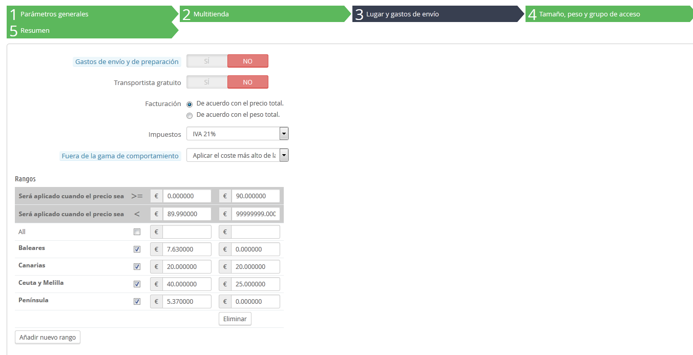

gr_fenix Posted July 25, 2014 Share Posted July 25, 2014 Hola bikespot, Tengo configurado exactamente lo que comentas de ejemplo. Rango de 0 a 89,999 y de 89,999 a 9999999,999. En las filas, especificas el coste sin IVA del envío, poniendo en Península el coste 0 y en Canarias, Ceuta, Melilla el importe correspondiente. Teniéndolo configurado como te muestro en la captura, funciona correctamente. Revisa que no tengas marcado la casilla de Transportista gratuito y el importe del rango de 89,9999. Saludos Link to comment Share on other sites More sharing options...

bikespot Posted July 25, 2014 Author Share Posted July 25, 2014 Hola bikespot, Tengo configurado exactamente lo que comentas de ejemplo. Rango de 0 a 89,999 y de 89,999 a 9999999,999. En las filas, especificas el coste sin IVA del envío, poniendo en Península el coste 0 y en Canarias, Ceuta, Melilla el importe correspondiente. Teniéndolo configurado como te muestro en la captura, funciona correctamente. Revisa que no tengas marcado la casilla de Transportista gratuito y el importe del rango de 89,9999. Saludos Esooooooo.....no había caído en esooooooo!!!!! Gracias, yo tenía activada la opción que comentas, y claro, así a partir de 90€ me aplicaba el descuento a todos los pedidos. Muchísimas gracias!!!! Link to comment Share on other sites More sharing options...
