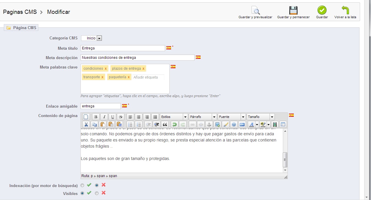

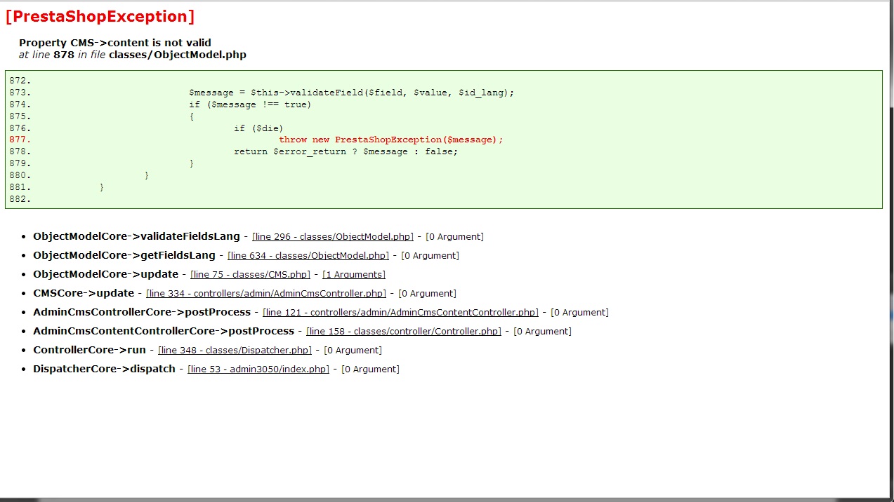

emiacc Posted January 8, 2014 Share Posted January 8, 2014 Hola, quería agregar un poco de código (un iframe) a una pagina de CMS (entrega) lo intento hacer desde el back pero me salta el siguiente error: alguien sabe si se puede solucionar o si pueden brindarme el archivo tpl que debo modificar inserto el iframe directamente en el archivo muchas gracias Link to comment Share on other sites More sharing options...
jesa Posted January 8, 2014 Share Posted January 8, 2014 Esto te ocurre porque en la validación del campo está puesto para que no acepte iframe. Para quitarlo puedes ir a la calse validate.php y en el método isCleanHtml eliminar esa restricción. 1 Link to comment Share on other sites More sharing options...
emiacc Posted January 8, 2014 Author Share Posted January 8, 2014 Esto te ocurre porque en la validación del campo está puesto para que no acepte iframe. Para quitarlo puedes ir a la calse validate.php y en el método isCleanHtml eliminar esa restricción. Funciono muchas gracias Link to comment Share on other sites More sharing options...
