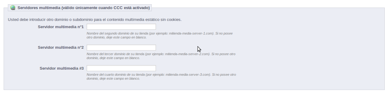

eleon Posted January 7, 2014 Share Posted January 7, 2014 Buenas: Como última opción, antes de irme de 1and1 porque me proveen de una chapuza de servidor, quiero intentar aumentar la velocidad de carga de la pagina con lo de los "servidores multimedia". He mirado por internet y en esa página lo pintan muy sencillo: http://prestaimport.com/noticias/consejos-para-optimizar-prestashop/ 1- Creo 3 subdominios desde el panel de administración de 1and1. 2- Con ellos apunto a la carpeta donde tengo la tienda. 3- Los coloco en la pestaña "rendimiento" de prestashop (donde la imagen adjunta). ¿Ya está?, ¿nada más?. Alguien me indica, gracias. Link to comment Share on other sites More sharing options...

eleon Posted January 8, 2014 Author Share Posted January 8, 2014 (edited) Gracias Feliz Garcia, en el post que me has indicado he recurrido a lo descrito por el usuario "oka", pero me he atascado en el siguiente punto: ¿Tengo que copiar ficheros de un sitio a otro?No, no hay que copiar nada de nada, lo único que hay que hacer es crear ENLACES SIMBOLICOS desde tu carpeta principal a las carpetas virtuales estatico1 estatico2 estatico3.Si tenemos prestashop instalado en la carpeta "www" haremos desde consola :ln -s www estatico1ln -s www estatico2ln -s www estatico3Y apuntaremos los dominios virtuales (virtual host de apache) a esas carpetas. Yo no veo la consola en el panel de admin de 1and1. También he mirado en Filezilla pero nada. Otro punto importante es utilizar algun sistema de cache, con esto aumentaras mucho la velocidad, si estas en un server compartido, puedes probar con el cache por sistema de archivos, si tienes un dedicado te recomiento memcached. Esa es la segunda mejora que quiero añadir, pero cuando la activo en la pestaña "Rendimiento" me sale el siguiente mensaje: Para usar Memcached, debe instalar la extensión PECL Memcache en su servidor. http://www.php.net/manual/en/memcache.installation.php No sé cómo instalar esa extensión en el servidor y la guía del link está muy enrevesada porque no me entero de nada. El servidor es compartido, ¿es preferible la "caché por sistema de archivos" a memcached?. Cuando le doy a "Sistema de archivos" me sale el siguiente mensaje: El sistema CacheFS debe utilizarse cuando la infraestructura sólo contiene un servidor front-end. En caso de dudas, pregunte a su compañía de alojamiento. ¿Lo uso entonces?. Perdonad toda mi ignorancia pero estas cosas son nuevas para mi. Un saludo. EDITO: Otro bulo que estoy haciendo para ganar algún segundo es desinstalar los módulos que tengo desactivados (y no utilizo), he supuesto que aumentaría algo la velocidad de carga : / Edited January 8, 2014 by eleon (see edit history) Link to comment Share on other sites More sharing options...

eleon Posted January 11, 2014 Author Share Posted January 11, 2014 (edited) Lo de la caché funciona bien, de momento. Ahora, he intentado hacer lo de los subdominios y no me va del todo correctamente. Los pasos que he seguido han sido: 1- Creo 3 subdominios desde el panel de 1and1. domain1.midominio.com domain2.midominio.com domain3.midominio.com Punto 1) No he modificado la dirección a la que apuntan, por tanto apuntan a la carpeta raíz "/" y mi tienda está instalada en "/mitienda". 2- Accedo desde la consola SSH y utilizo los comandos: ln -s mitienda domain1 ln -s mitienda domain2 ln -s mitienda domain3 ¿es únicamente "domain1" y no "domain1.mitienda.com"? Punto 1) /mi tienda = carpeta donde tengo instalado prestashop Punto 2) Me crea 3 enlaces en la carpeta raíz con los nombres "domainX" después de ejecutar esos comandos. 3- Añado los 3 links en Parámetros Avanzados -> Rendimiento. El fallo es que no carga las imágenes ni los scripts js/css, es decir, que los subdominios no envían ningún tipo de información porque estarán mal configurados. Un saludo. Edited January 31, 2014 by eleon (see edit history) Link to comment Share on other sites More sharing options...

eleon Posted January 13, 2014 Author Share Posted January 13, 2014 (edited) He intentado hacer lo de los subdominios y no me va del todo correctamente. Los pasos que he seguido han sido: 1- Creo 3 subdominios desde el panel de 1and1. domain1.midominio.com domain2.midominio.com domain3.midominio.com Punto 1) No he modificado la dirección a la que apuntan, por tanto apuntan a la carpeta raíz "/" y mi tienda está instalada en "/mitienda". 2- Accedo desde la consola SSH y utilizo los comandos: ln -s mitienda domain1 ln -s mitienda domain2 ln -s mitienda domain3 ¿es únicamente "domain1" y no "domain1.mitienda.com"? Punto 1) /mi tienda = carpeta donde tengo instalado prestashop Punto 2) Me crea 3 enlaces en la carpeta raíz con los nombres "domainX" después de ejecutar esos comandos. 3- Añado los 3 links en Parámetros Avanzados -> Rendimiento. El fallo es que no carga las imágenes ni los scripts js/css, es decir, que los subdominios no envían ningún tipo de información porque estarán mal configurados. Un saludo. Edited January 31, 2014 by eleon (see edit history) Link to comment Share on other sites More sharing options...
