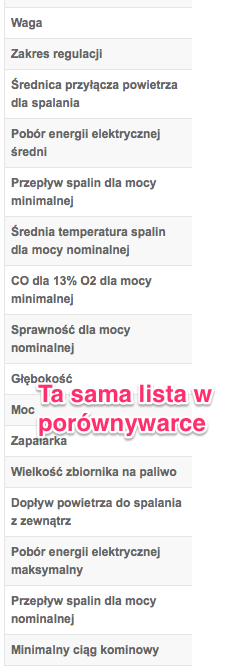

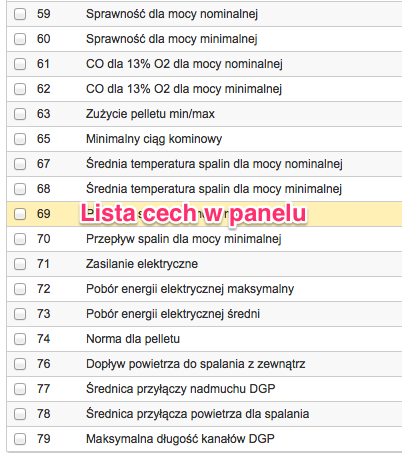

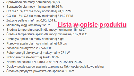

gdv Posted January 7, 2014 Share Posted January 7, 2014 Witam, Zauważyłem pewien problem z wyświetlaniem kolejności cech produktów w porównywarce. Przy opisie produktu cechy wyświetlają się wg ich kolejności dodawania w panelu administracyjnym, co jest jak najbardziej prawidłowe. W porównywarce nie widzę jednak żadnego klucza i cechy wyświetlają się w kolejności losowej. Gdzie i jak mogę zmienić kolejność wyświetlania cech w porównywarce, aby pojawiały się tak samo jak w opisie i w panelu? Wersja 1.5.6. Link to comment Share on other sites More sharing options...

Question
gdv
Witam,
Wersja 1.5.6.
