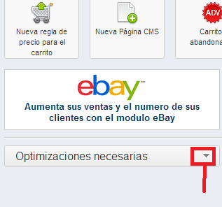

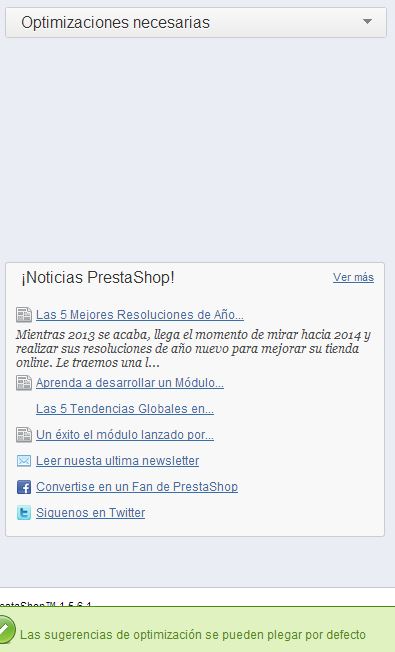

jcabal Posted January 6, 2014 Share Posted January 6, 2014 (edited) Buenas! Recientemente, concretamente en el día de hoy, me he fijado que el bloque de optimizaciones necesarias del panel de administrador de Prestashop no muestra nada. La versión que tengo instalada es la 1.5.6.1. Tampoco se decir concretamente cuándo dejó de funcionar, pero hoy fijo. El único cambio que realicé en el sistema fue un cambio de URL, pero cuando realicé el cambio funcionaba correctamente. Dejo una captura por aquí. ¿Alguien sabe por qué puede ser? Un saludo y gracias! Edited January 21, 2014 by jcabal (see edit history) Link to comment Share on other sites More sharing options...

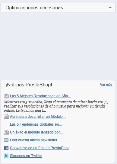

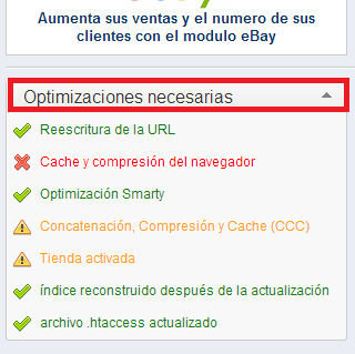

nadie Posted January 6, 2014 Share Posted January 6, 2014 Si pulsas sobre la flecha que mira hacia abajo. Adjunto Imagen (Así es como lo veo en tu captura que me enseñas) ¿No se te despliega como en la siguiente imagen? Adjunto Imagen PD: Por cierto, te recomiendo pasarte por este tema: http://www.prestashop.com/forums/topic/192405-tutorial-optimizaci%C3%B3n-b%C3%A1sica-en-prestashop-15/ que te explica las opciones basicas minimas a tener configuradas en la pestaña Parametros Avanzados -> Rendimiento Link to comment Share on other sites More sharing options...

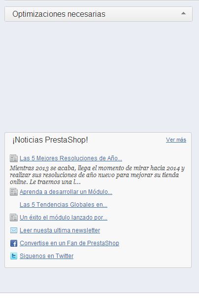

jcabal Posted January 6, 2014 Author Share Posted January 6, 2014 Gracias Nadie. Cierto, tenía la pestaña cerrada. Pero no obstante, sigue sin aparecer. Adjunto captura actualizada. El rendimiento lo tengo bien configurado según las optimizaciones necesarias, pero no estaba mal tenerlo ahí por si cambiaba algo sin querer o pasaba algo. Saludos Link to comment Share on other sites More sharing options...

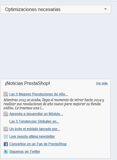

nadie Posted January 6, 2014 Share Posted January 6, 2014 Gracias Nadie. Cierto, tenía la pestaña cerrada. Pero no obstante, sigue sin aparecer. Adjunto captura actualizada. El rendimiento lo tengo bien configurado según las optimizaciones necesarias, pero no estaba mal tenerlo ahí por si cambiaba algo sin querer o pasaba algo. Saludos Ok, ¿Si en la pestaña Administración -> Preferencias señalas Ocultar los consejos de optimización -> X? ¿Te sigue sin aparecer? Puedes confirmarme, si por ejemplo en tu navegador, por ejemplo en chrome, pulsa boton derecho raton .-> Inspeccionar elemento -> Click Console, a ver si te sale algun error de javascript o algo parecido ¿? Link to comment Share on other sites More sharing options...

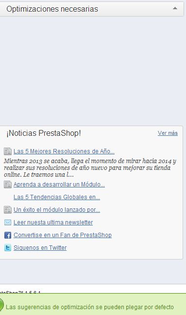

jcabal Posted January 6, 2014 Author Share Posted January 6, 2014 He desactivado los consejos en la pestaña de Administración y siguen sin aparecer. Pongo tres capturas. La primera captura es una vez desactivado en Preferencias, sin hacer nada. La segunda captura es dándole a la flecha del desplegable, mostrando el mensaje que viene abajo del todo. La tercera captura es, una vez se quitó el mensaje, volviéndole a dar a la flecha del desplegable. La consola de Chrome no lanza ningún error de JavaScript, únicamente que returnValue está obsoleto y tres mensajes de Fonts. Es raro, la verdad :S. Saludos Link to comment Share on other sites More sharing options...

jcabal Posted January 20, 2014 Author Share Posted January 20, 2014 Buenas Marisol, Creo que es debido a que cuando cumples todas las optimizaciones recomendadas ya no te muestra la información. Me he dado cuenta al deshabilitar las urls amigables, que sí apareció nuevamente la información. Pruébalo y si es así coméntalo para darlo por cerrado . Saludos! Link to comment Share on other sites More sharing options...
nadie Posted January 20, 2014 Share Posted January 20, 2014 Buenas Marisol, Creo que es debido a que cuando cumples todas las optimizaciones recomendadas ya no te muestra la información. Me he dado cuenta al deshabilitar las urls amigables, que sí apareció nuevamente la información. Pruébalo y si es así coméntalo para darlo por cerrado . Saludos! Tienes razón. Lo curioso, es que antiguamente no se ocultaba el bloque cuando lo tenias todo optimizado, simplemente te colocaba la V de correcto en las opciones, pero no te ocultaba el bloque entero, pero efectivamente he realizado la prueba en una instalación limpia en estas ultimas versiones y ocurre lo que comentas, que cuando esta todo optimizado se oculta el bloque. Link to comment Share on other sites More sharing options...
marisol Posted January 21, 2014 Share Posted January 21, 2014 (edited) El quebradero de cabeza que me ha dado esto no está en los escritos, tenéis razón he desactivado las urls amigables y tachan… apareció el desplegable! Al activarlas de nuevo desapareció! Muchísimas gracias por vuestra respuesta y ayuda. Saludos Edited January 21, 2014 by marisol (see edit history) Link to comment Share on other sites More sharing options...
