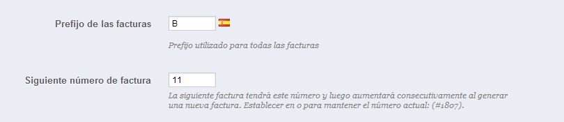

snowlis Posted January 4, 2014 Author Share Posted January 4, 2014 Hola Gracias por responder. Eso ya lo he probado también y lo que pongas ahí en esa casilla los cambios no surten efecto, el prestashop sigue numerando las facturas cogiendo la numeración antigua, no a partir del número que le indiques ahí. Ahí dejo una captura para que lo veáis: ¿Se puede hacer algo para solucionar este problema? Es que lleva ya tiempo este tema dándome bastantes dolores de cabeza sin ningún resultado Link to comment Share on other sites More sharing options...
Rolige Posted January 4, 2014 Share Posted January 4, 2014 Sin conocimientos avanzados nunca es recomendable modificar directamente la base de datos, es probable que este sea tu caso y debido a las modificaciones manuales que realizaste no te este funcionando, si tienes una demo para pruebas quiza podrias probar un poco y ver si funciona, asi podras comprobar si realmente no funciona o se debe a los cambios que realizaste manualmente.Saludos. Link to comment Share on other sites More sharing options...

luico Posted January 29, 2014 Share Posted January 29, 2014 Reiniciar contador de facturas a 0 (nuevo año España) En el campo Prefijo de Factura no ponemos nada. En el campo Número de Factura, hacemos que el número de la factura empiece por el año en cuestión, después le ponemos tantos ceros detrás como cifras de pedidos estimas facturar este año, y finalmente le ponemos el número 1 detrás de los ceros. Como los años van avanzando, nunca hay problema para actualizarlo, ya que siempre el número de la primera factura va a ser mayor al de la última factura del año anterior. Ejemplo: Numéro de factura 2013: 201300001 Luego irá generando solo las siguientes: 201300002 201300003 Etc. Número de factura 2014: 201400001 Luego irá generando solo las siguientes: 201400002 201400003 Etc. Si esto no funciona entraremos en ps_configuration a través de phpMyAdmin y cambiaremos el campo value de PS_INVOICE_START_NUMBER debería aparecer como “NULL” por el próximo número que queremos que se genere, luego el sistema lo volverá a borrar y de nuevo aparecerá como “NULL” Una precaución que tenemos que tener es que nuca tengamos una factura anterior con un número superior al que pretendemos, si no, esto no funcionara nunca y nos volveremos locos , ya que prestashop en realidad calcula el siguiente numero de la factura, buscando el valor superior y sumándole uno más, por lo que aunque lo forcemos con lo descrito anteriormente a que la siguiente factura tenga el numero X si en la siguiente que el genere de forma automática el encuentra otro número superior seguirá por la numeración anterior. Si esto sucede tendremos que de forma manual borrar todos los números de factura superiores a la pretendida, hasta que en Imprimir facturas en PDF Veamos el numero de factura que pretendemos que sea el siguiente. Link to comment Share on other sites More sharing options...
