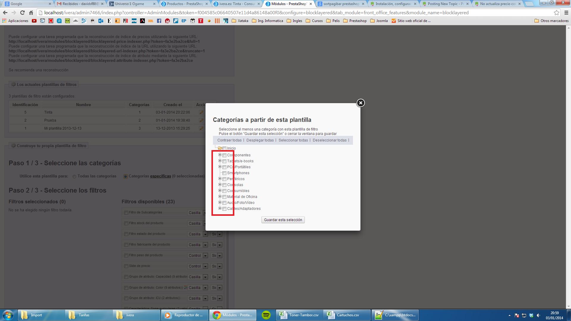

Acabo de darme cuenta de un par de errores en el módulo de navegación por facetas.
El primero es que cuando intento desplegar las subcategorias al pulsar el botón +, no se despliegan, tengo que pulsar en desplegar todas para poder seleccionar la que quiero (adjunto captura para dejar claro donde es exactamente)
El segundo problema es:
Creo un filtro y lo guardo. Pulso el botón modificar, lo modifico, y al pulsar el botón de guardar, el filtro desaparece. En lugar de guardar la modificación, lo elimina.
A ver si alguien puede orientarme.
Saludos!
